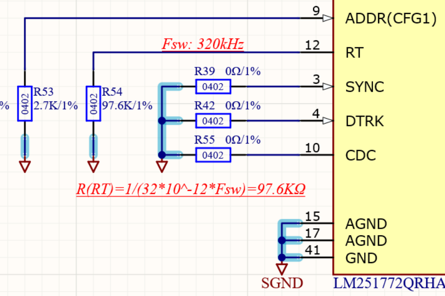

LM251772-Q1: LM251772-Q1外围电路设计
Part Number: LM251772-Q1
8/CFG2和9脚ADDR(CFG1) 的接地电阻怎么取值?image.png
