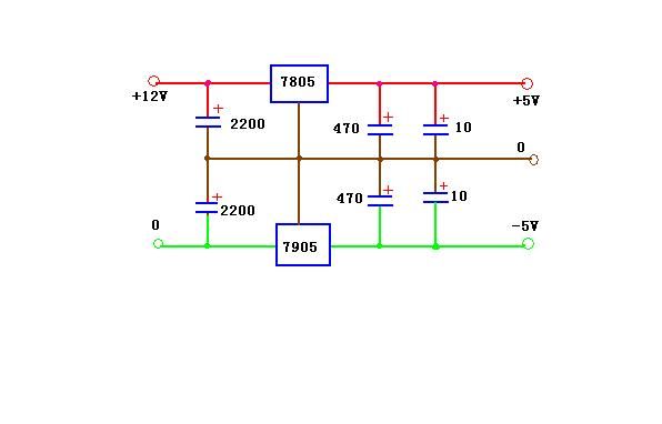

7805和7905分别提供+5V和-5V的电源,我想用干电池(8V)左右作为供电的,是否可以只使用一个电源供电?
这样供电,如果你的负载比较大,功率损耗会很大,芯片将会发热严重。

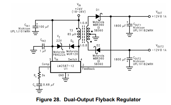

建议你用开关电源方案,具体芯片选型可以参照楼上的推荐
你好,按上面7805和7905的接法,-5V输出是正常的,+5V输出不正常,只有不到3V。
在输入端用两个电阻分压,中间点共输出地,24V输入倒是有正常输出,12V输入时输出也不对。

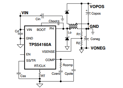

理论上,直流单电源输入,用7805和7905应该没有什么好办法可以输出±5V吧?
上边你们推荐的输入都是超过12V的,如果用直流12V输入,输出±5V,有什么推荐的芯片吗?电流不大,500mA以内。谢谢!
