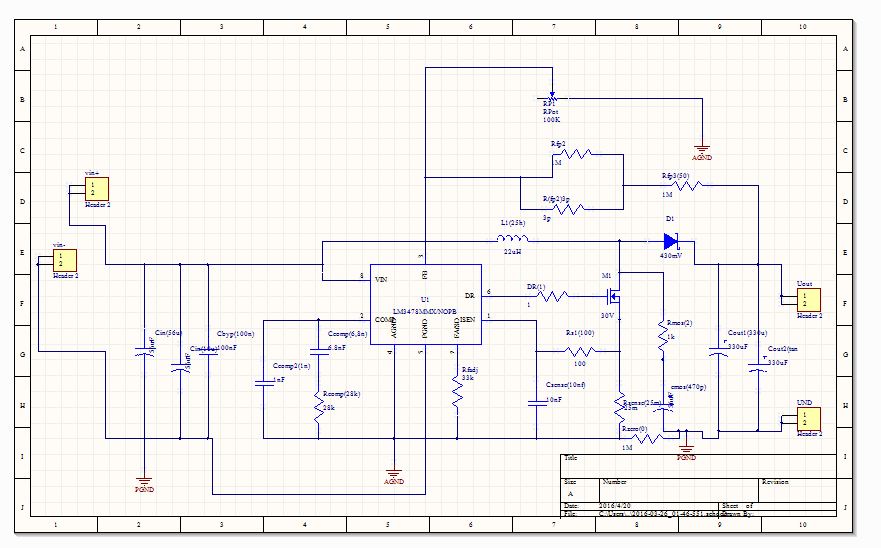

这是LM3478的原理图,5伏转20

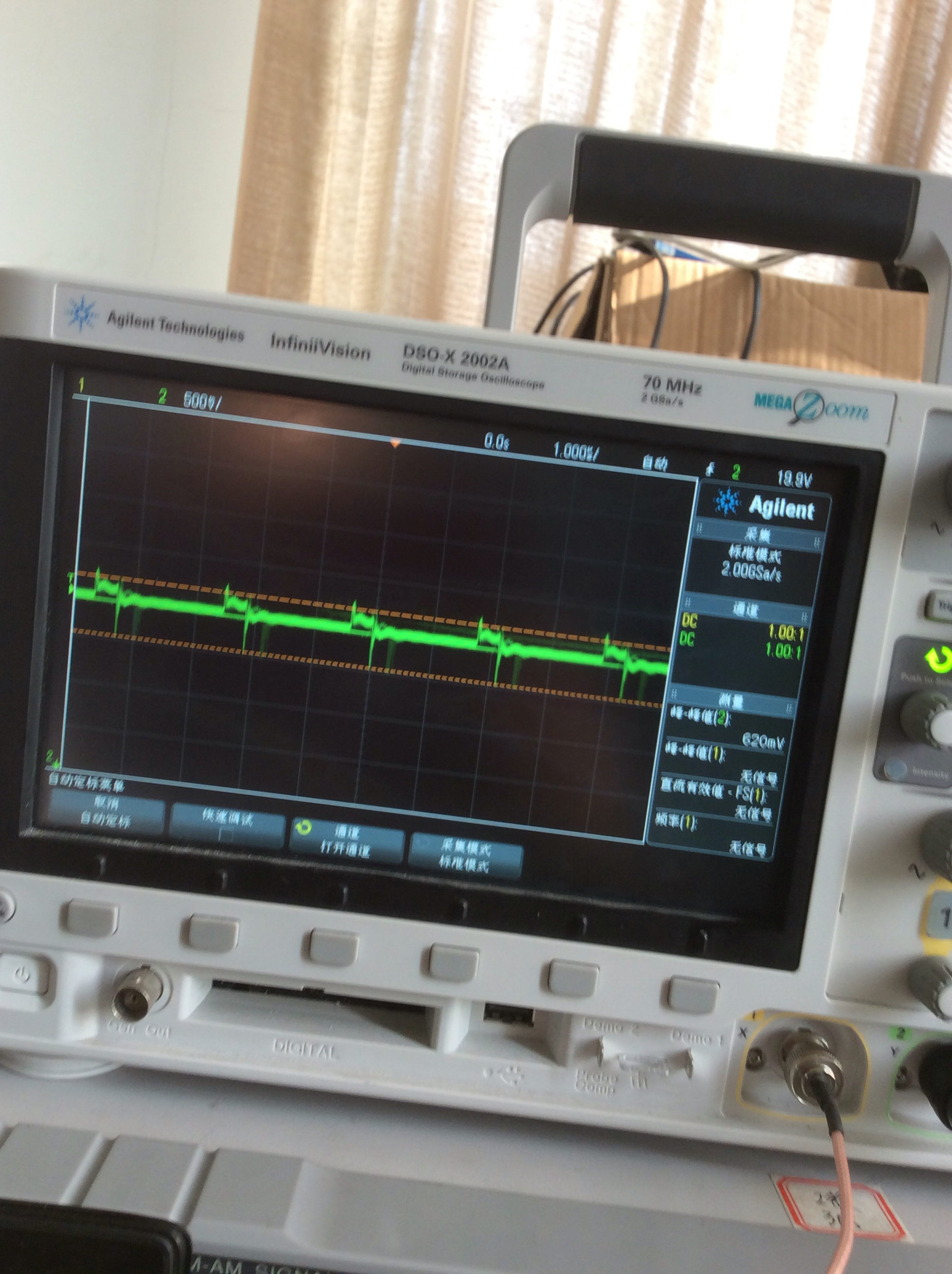

这是不接负载时6脚DR输出波形

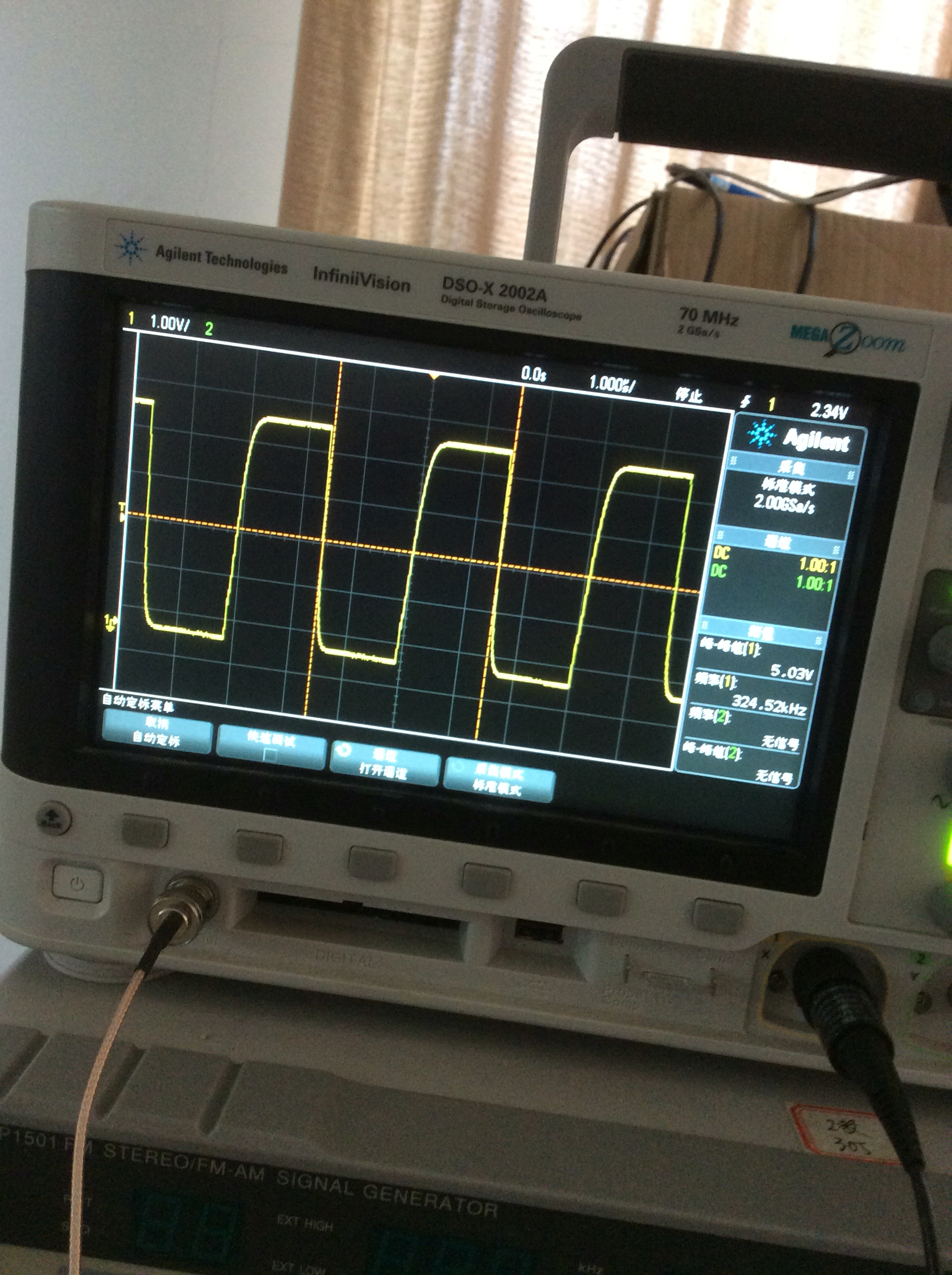

这是MOS管输出电压波形,就是电感后面这端波形,不知道对不对,我现在频率是300K,当我降低频率时,它输出就变成了,一个这种三角波,然后中间又有一个高度差不多是一半的一样的三角,数据手册上讲典型频率是300K到1M,是不是频率低下去这芯片就不行了,可是芯片可以输出100K的频率,

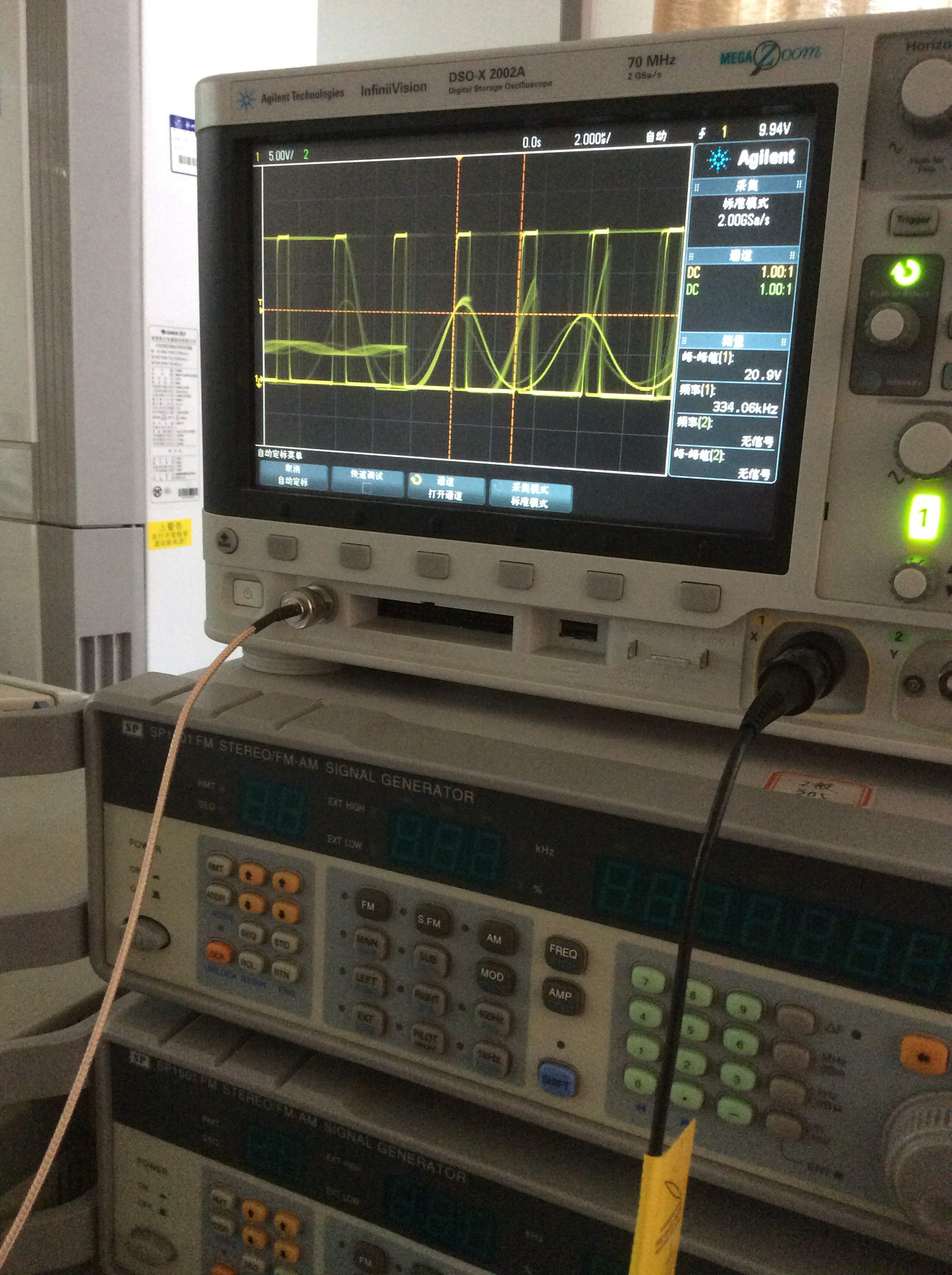

这是LM3478的原理图,5伏转20

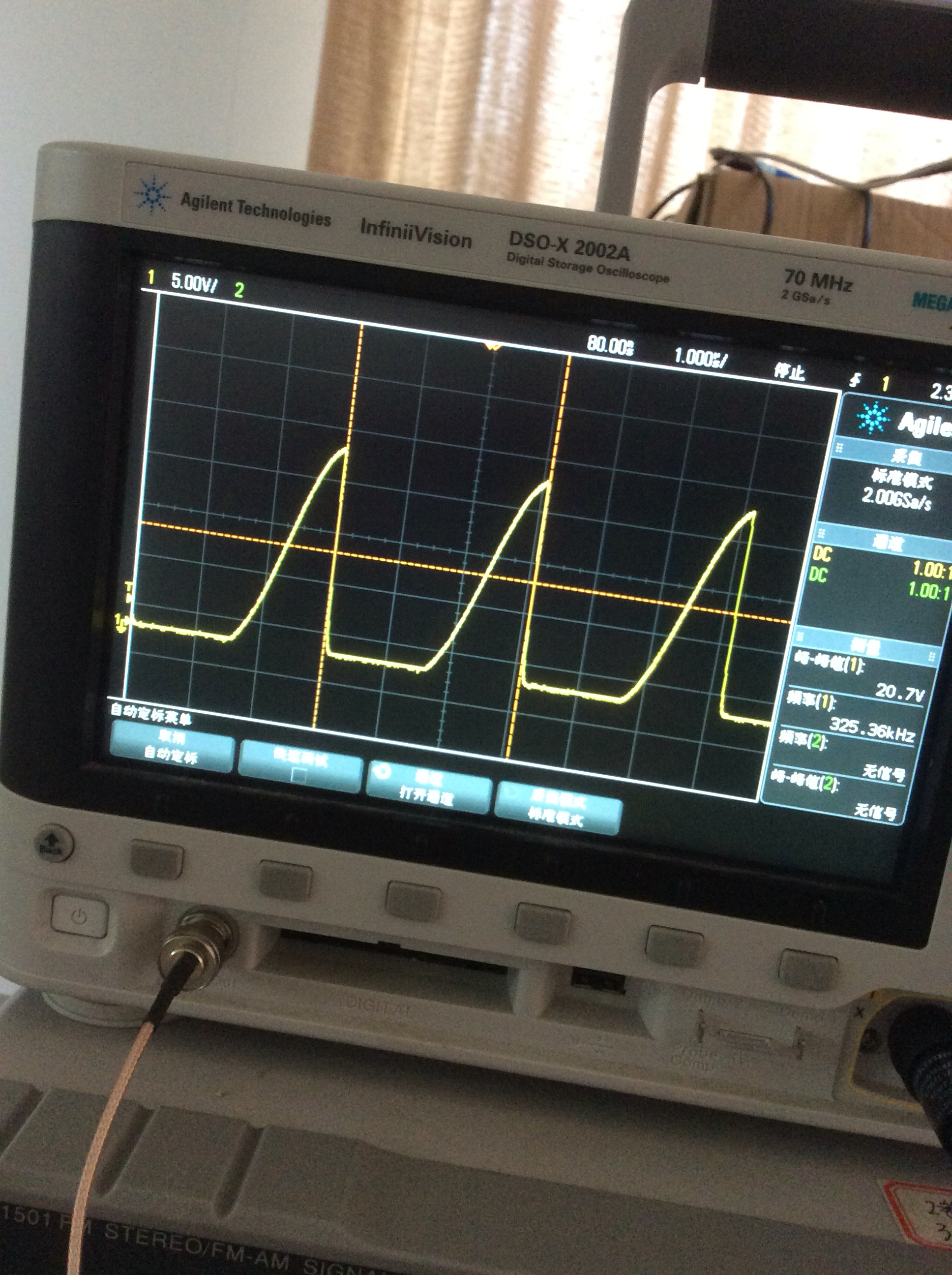

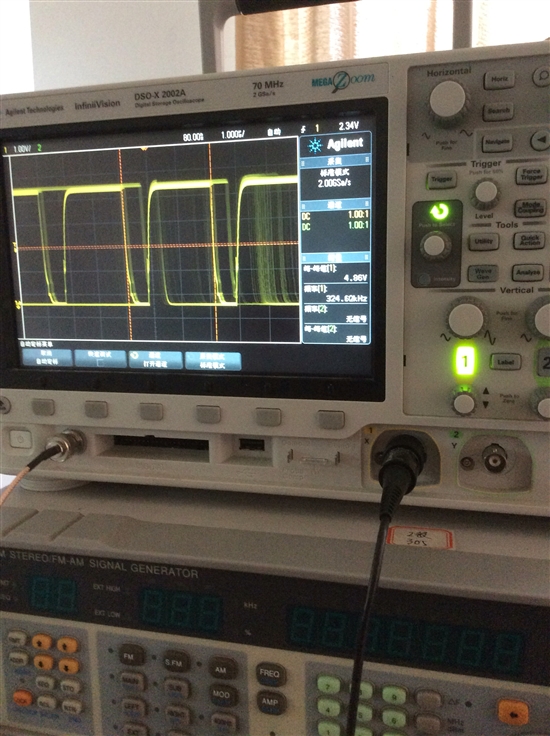

这是不接负载时6脚DR输出波形
