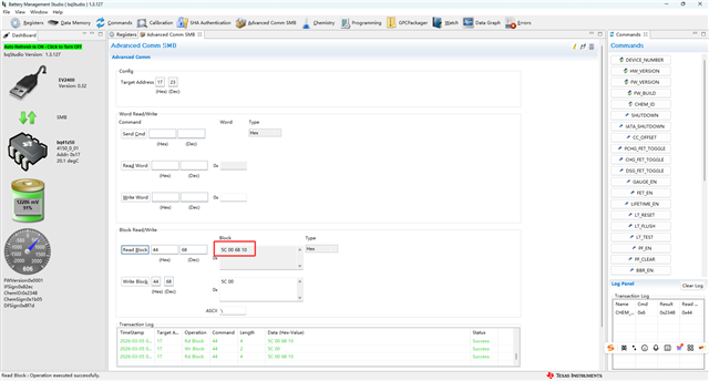

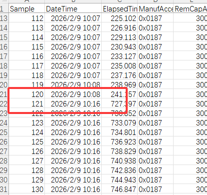

Part Number: BQ41Z50
请帮忙检查下BQ41Z50为什么无法有效的截止充电,充电截止电流设置了200mA。充电电流一直掉到122mA还未停止。最终达到了充电电路的电流限值才停止。检查了充电电压和电流。都已满足充电截止条件。 请帮忙分析下原因, 谢谢!bq41z50 chg.log

BPU3-1-2A_SCH_V5.pdf 这是原理图,请尽快帮忙分析下原因,谢谢!
您好
看起来VCT在这里没有触发,反过来也没有触发FC位。您也可以在这里将FC位设置为电压或RSOC,但您能看看稍微增加充电项锥电流(250mA)是否可以改善行为吗?
您好
Thanks for the log, it seems like everything should be passing here. Just to confirm, can you please read out this register just for us to confirm the VCT voltage being used at this time?
