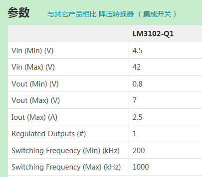

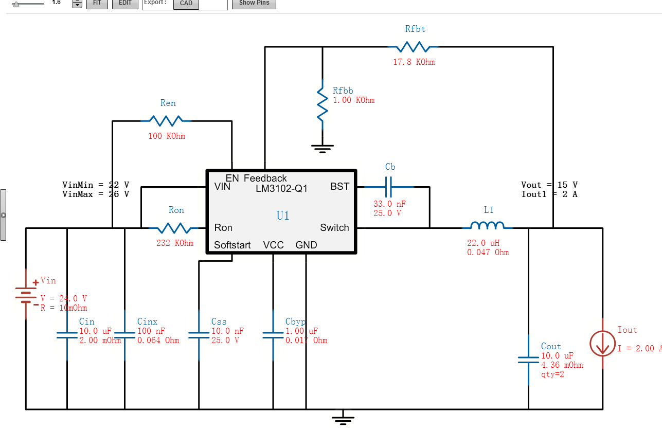

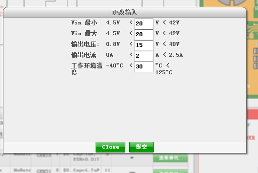

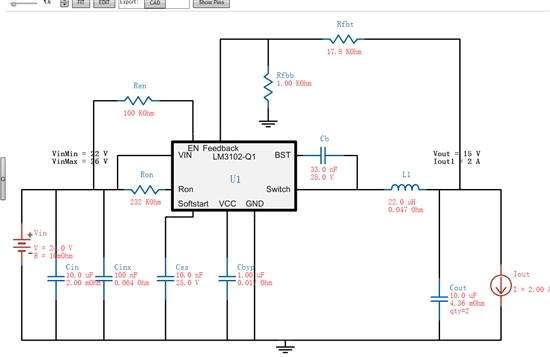

LM3102-Q1的电压输出范围能否到15V?webench好像可行。。
但是 ,网页上显示输出电压小于7V

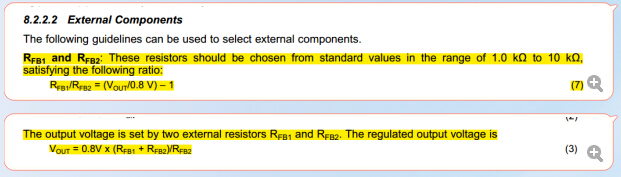

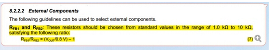

datasheet上没有明说,下面摘自其datasheet
可见输出电压应该小于7V,此时两个电阻取值都不能超过10K。。
另外LM3102的电压输出范围是小于7V。
