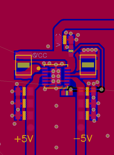

你好,我用TPS65133电压输入是4.85V,按理说输出应该是正负5V,但是有的时候输出正确,有的时候关电重开后,+5V输出为4.0V,-5V输出是0.6V,不明白是为什么。电感采用普通的贴片绕线电感有关系吗?应用环境是给14个单运放供电。
Hi
不建议并联电感。
严格按照datasheet要求layout, 功率电感需足够饱和电流。
我的pcb已经制作出来了,同样是电感离芯片较远,输出0.6v。想参考您的方法调一下。
但是并联电感后还是没有用。
我想我需要再找找其他原因。
