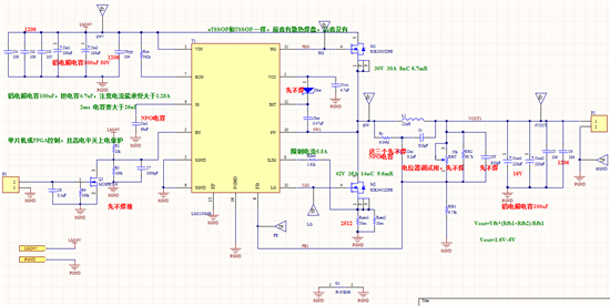

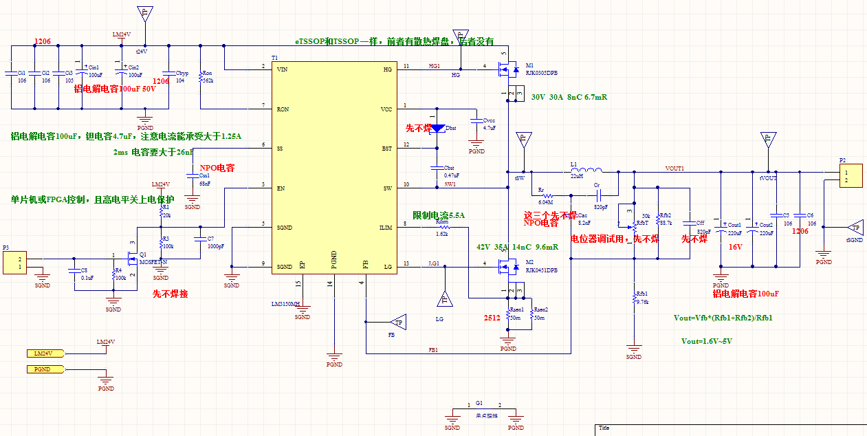

负载接一红外热辐射光源,光源类比正温度系数的热敏电阻,起始电阻0.25R,正常工作时光源两端电压5.5V,电流5.7A左右。

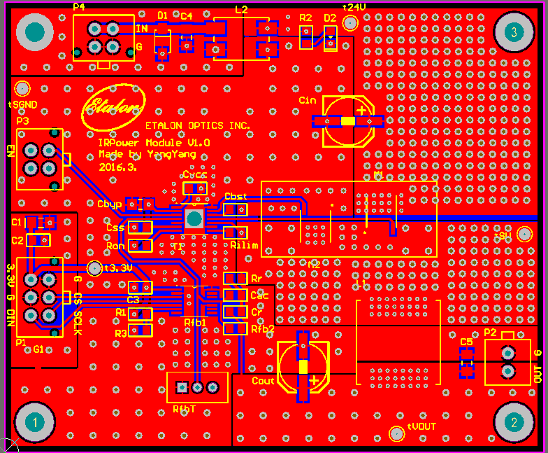

LM3150设置为24V输入,5.5V输出,限制电流设置为大约6A,电路22uF电感,采用了纹波注入方式(参数按照WEBench,Rr6.04M,Cr820pF,Cac8.2nF),频率100k,输出电容两个220uF贴片铝电解电容,100uF钽电容,两个47uF贴片陶瓷电容。

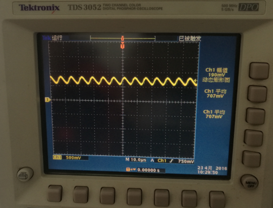

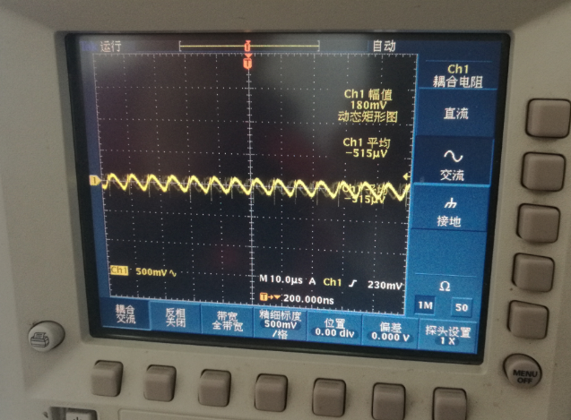

空载测量输出5.4V,FB电压0.62V,纹波50mV左右;但接上负载光源,电压就达到5.8V左右,FB电压0.68V,纹波达到150mV。求分析
