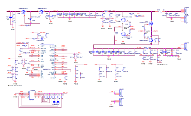

问题1:绿色标记线是否表示电池充电路径?黄色标记线是否表示电池放电路径?
问题2:通过外置电阻控制独立充电时,nMOS管Q1,Q2 是由BQ25820自主控制,控制输出引脚HIDRV1和LODRV1D控制逻辑是什么呢?高电压是多少伏呢?

  • 问题1:绿色标记线是否表示电池充电路径?黄色标记线是否表示电池放电路径?
    是、绿色标记电池充电路径、黄色标记放电路径。
    DRV_SUP 是 HIDRV1 和 LODRV1 的工作电压。 我们在 5V 下为此目的提供 REGN LDO、但可以选择使用外部电源(高达 12V)。
    DRV_SUP 必须通过肖特基二极管连接到 BTST1、其中 BTST1 是以 SW1 为基准的电容器。 当 SW1 为 0V 时、BTST1 充电至 DRV_SUP 电压。 BTST1 是 HIDRV1 的电源。 HIDRV1 将 SW1 导通至输入电压、因此 BTST1 和 HIDRV1 变为 VAC+DRV_SUP 电压、而肖特基二极管可防止电压降回 DRV_SUP。

    2>16串铁锂电池,充电输入电压DC59V,输出电压最高58.4V;
    这应该是可能的。
    3>充电电流10A;
    这也应该是可能的。
    4>独立工作无需外部MCU;
    BQ25820 可以作为独立运行、但它的功能不如 I2C 控制全面。
    5>独立工作时,配置电阻有推荐值吗?
    我们有一个设计计算器、可帮助您选择值(BQ25756 采用降压/升压拓扑,无电源路径,但其他情况下采用相同的器件):
