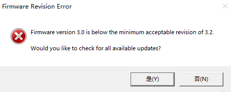

Part Number: LEDMCUEVM-132
是否能提供手动升级的软件更新,不进行联网更新
1.插入USB连接上位机和LEDMCUEVM-132,运行上位机软件时,提示固件需要升级。此时一致点击是不断推进下一步,最终会回到固件升级提示,进入死循环;

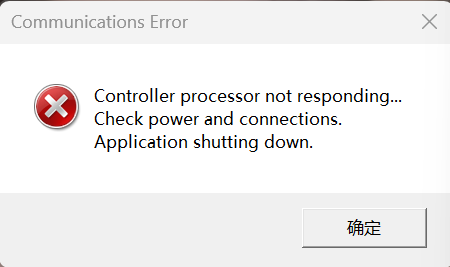

2.按照EVM的指导手册进行操作(即针对“J15”和"RESET_SW1"按步骤进行相关操作。指导手册指出短路“J15”并按下"RESET_SW1"会使得MCU进入“Bootloader mode”,但实际操作并不清楚MCU是否进入“Bootloader mode”,反而会使得上位机与LEDMCUEVM-132通讯连接失效),依然无法成功,会有如下弹窗:
