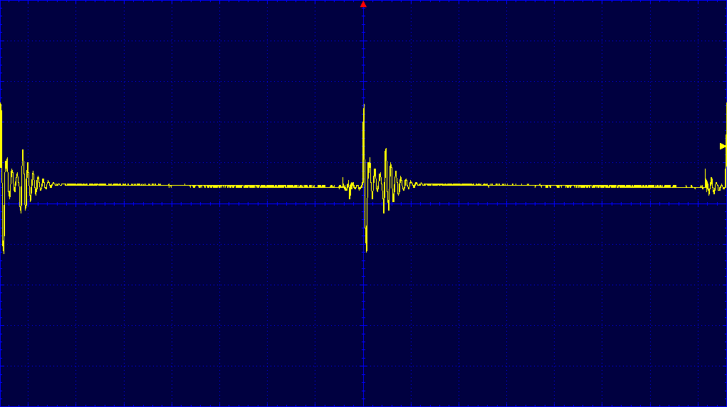

LM5041芯片FB接地光耦隔离反馈到COMP端,但是COMP端电压由0-5V变化,BUCK级占空比在0-6.5%变化,在占空比为6.5%时CS引脚波形如图所示。是哪里问题?波形如插图所示,是因为电感电流尖峰太大吗?我将CS接地,BUCK级是可以接近满占空比输出的。
如果改CS有用,说明是CS脚的噪声太大了。电路图是怎么样的?电流采样到CS管脚之间有加RC滤波吗?把滤波电容加大试试。但是要注意,还是要保证CS脚有电流采样的波形,增加RC只是为了消除采样尖峰。
