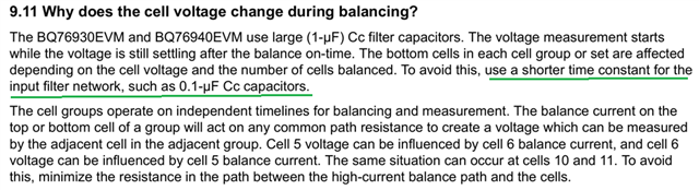

目前产品方案是:
BQ7693001DBTR+BQ78350DBTR-R1实现电池管理,电池是用6串高压电芯,电芯接入如附图。
目前遇到的问题是:
读取的电芯电压日志里,发现多数产品有出现相邻电芯采样出现电压偏差呈对称性,通常是一大一小对称于其他电芯均值。
1、对称性压差同一样品体现在同一相邻电芯上如2和3,不同样品上又体现在别的相邻电芯如4和5。
2、压差不是一直存在,唤醒时出现概率大,压差可恢复,恢复时间不定。
3、压差最大达到1.4V以上,
需求是:
寻TI的技术支持联系方式,
帮忙分析排查问题出现的原因,和问题解决方案。
