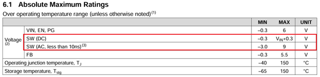

Hi ti team,
我们在使用TI 的 TLV62569DBV 做5V转3V3的DC-DC电路,但是在对模组进行烧录固件时,要求TLV62569的输入断开,TLV62569的输出会接入一个2V5 的烧录电压。请问这样会不会对 TLV62569DBV造成损坏?下方是TLV62569电路.Thanks!
