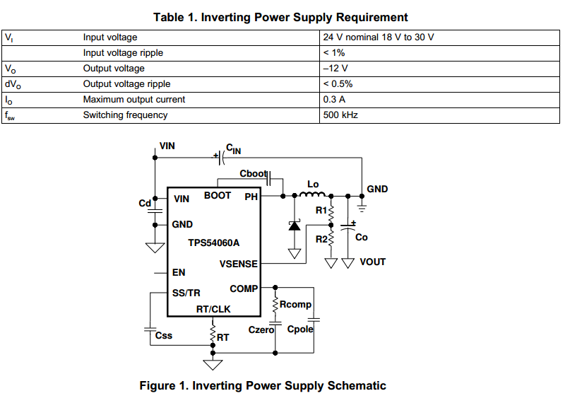

因项目需要,要做一个12V转-30的电路,不是12V输入也没关系,求推荐方案。还有能否提供一个TI上海的技术支持,公司用TI的IC还是很多的
现在负压电路都是用buck芯片做的,参考http://www.ti.com.cn/cn/lit/an/slva317b/slva317b.pdf

做成反向输出时最大输出电流是在原来的基础Imax上乘以(1-D), 按照你的参数没有问题,当然您可以选择TPS54260或者更高电流的版本。
输出电压,超过IC手册上的输出电压,不会出现问题吧,比如如果我做CUK,那内置开关管,耐压是输出电压加输出电压,管子能承受?

按照上面的电路,芯片承受的电压是12-(-30)=42V, 小于其60V的耐压。
嗯,非常感谢你的耐心指点, 我先打算用TPS54260这款,IC。 电路到时帮忙评审下,谢谢
