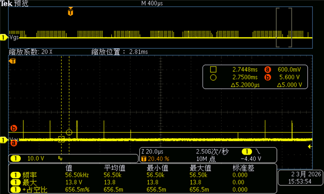

UCC28C44与UC2844在轻载时表现特性不一致。
轻载时,PWM脉宽非常窄,UCC28C44 6脚 驱动信号输出高电平出现了最低3V,电平过低。
同样的测试条件(仅更换电源芯片)UC2844缺不会。
UC2844在轻载时会出现burst模式,占空比为0一段时间,然后连续给出一段驱动脉冲。
UCC28C44在轻载时也会出现burst模式,但是首个和末尾的脉冲电平正常,在10V以上如下图:

    UC2844 和 UCC28C44 的内部误差放大器具有不同的电气特性、可在相同的负载条件下提供不同的 COMP 电压。
    COMP 电压的这种差异可能会导致您看到的脉冲非常小。 在极轻负载条件下、COMP 电压较低、产生的 PWM 特性可能有所不同。
    当 COMP 处于非常低的电平时(如空载或轻载情况下所示)、FET 将导通并积累电流。 然后、CS 电压将很快达到 COMP 电压、从而将关断栅极驱动器。 这意味着栅极驱动器没有足够的时间来完全建立标称 Vgs 电压电平。 这就是 Vgs 电压电平降低的原因。
    如果没有观察到系统级问题(高功率损耗,调节损失等)、那么您的应用不应该担心这种观察到的行为。
    请告诉我这是否合理。
  • 未使用芯片内部误差放大器,使用的TL431。目前注意到两个芯片差异是CS都OUT延迟时间不同,UCC28C44更快,但我们增加CS前级的滤波RC参数,无法解决问题。我们应用不是控制单个MOSFET,多个同时控制,我司有人认为,OUT电平不足存在风险。

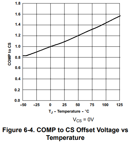

  • 即使未使用内部误差放大器、仍然有一个称为“COMP 到 CS“偏移的重要参数、这可能会影响观察到的轻负载行为。 UCC28C44 数据表中提到了此偏移:
    但是、UC2844 数据表中未提及该概念、它可能与 UCC28C44 不同。 CS 和 COMP 引脚之间的此内部偏移会影响内部 PWM 比较器的输入、从而确定 OUT 引脚何时为低电平或高电平、并确定其持续时间。
    轻负载行为的这种差异是否会观察到任何系统级问题?
