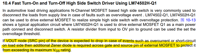

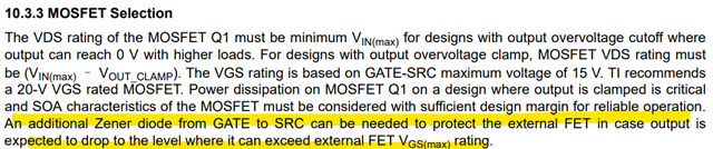

我看datasheet说,针对H版本,快速开关时,需要在GATE与SRC之间加zener保护,这是必须的吗?芯片内部没有嵌位保护吗?

数据手册中有多处介绍了关于zener保护相关的内容,您可以参考看看,https://www.ti.com.cn/cn/lit/ds/symlink/lm74502h-q1.pdf

21页“10.3.3 MOSFET Selection”
21页”10.4 Fast Turn-On and Turn-Off High Side Switch Driver Using LM74502H-Q1“
