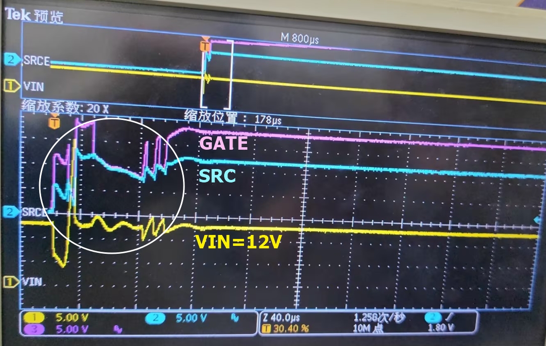

[参考译文] LM74502:栅极至 SRC 齐纳保护
Part Number: LM74502H
电源电容2.2uF,上电时电源VIN被拉下来了,功率管反复开关,这合理吗?怎么杜绝这种问题?
已经收到了您的案例,调查需要些时间,感谢您的耐心等待。
评估板的用户手册上有回路图BOM和LAYOUT,您可以对照检查下:
www.ti.com.cn/.../snou192a.pdf
