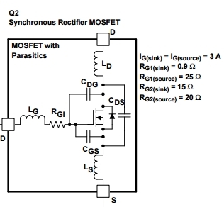

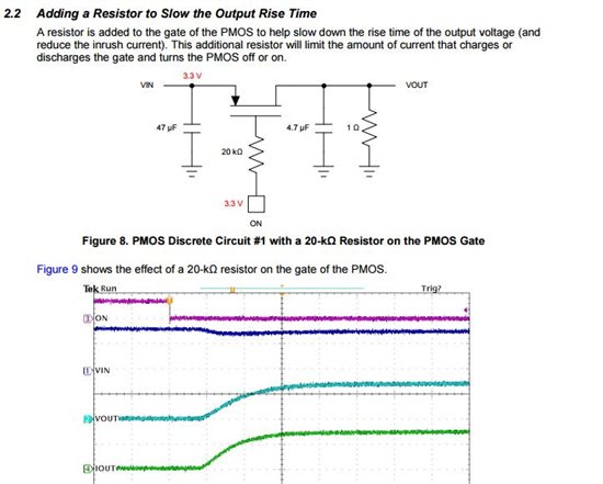

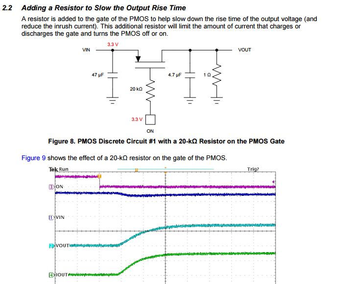

TI的老师你们好,在看TI的一个技术文档的时候,看到这部分有个问题不太明白,想请教一下:
如下图所示:
我想问的是:在P-MOSFET的栅极加上一个电阻之后,为什么输出的上升时间就变大了?
