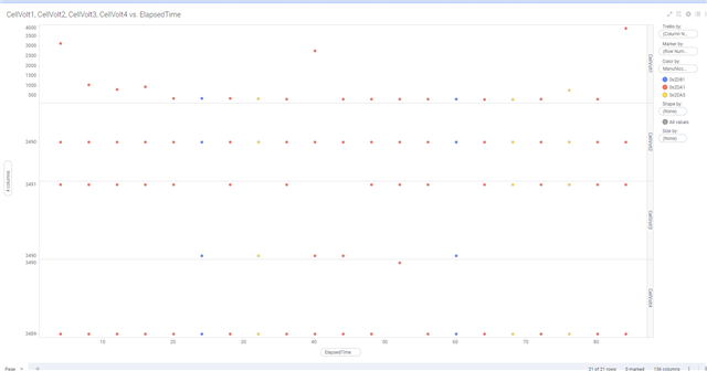

我明白你的意思了。Cell1的读数突然从3.2V变为1V。但是,我认为这是由于单元1和VC1引脚之间的连接不良造成的。我们的仪表ADC没有问题。仪表只是报告它在引脚上看到的电压。FW没有参与其中。
请确保VC1引脚上的连接牢固,并且仪表是否仍在报告此行为。请重新连接VC1单元。
您还可以更换电池,看看问题是否消失
如果你真的想确定它不是仪表,而只是电池组。您可以用工作电池组中的其他FG替换FG,并查看新FG是否再次报告问题。
如果电池不断断开并触发保护和PF,这是可能的。然后,仪表可能会进入关机状态,只有连接充电器才能与仪表通信。如果在没有连接充电器的情况下不对电池施加适当的电压,您可以在EVM中看到类似的行为。
