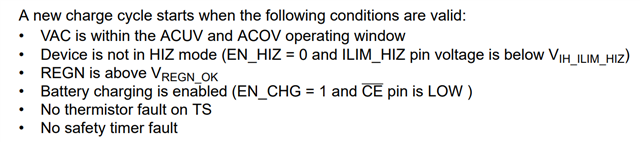

根据此原理图设计PCB样板,打样回来调试发现BQ25820无法进入充电模式?
测试说明如下:
输入端接入59.5V恒压电源,输入端MOS管Q300,Q301 G级控制电压为69.9V,MOS管正常打开,经过R300 2毫欧电阻后测得电压值为59.45V;
在不接入电池包情况下,发现充电MOS管Q302 D级电压为39.45V,G极控制电压HIDRV1为2.7V,S级电压为2.7V,MOS管Q302没有正常打开;
在接入51V电池包情况下,发现充电MOS管Q302 D级电压为39.45V,G极控制电压HIDRV1为50.5V,S级电压为51V,MOS管Q302还是没有正常打开;
这是什么原因呢? MOS管型号:WMM053NV8HGS
另外, 在没有IIC通讯,独立模式下BQ25820充电MOS管和放MOS管控制逻辑是怎样的呢?在独立模式下,BQ25820可否通过纯硬件实现当VIN有电压输入时,可给电池充电和负载供电,当没有VIN没有电压是自动切换为电池给负载供电呢?
