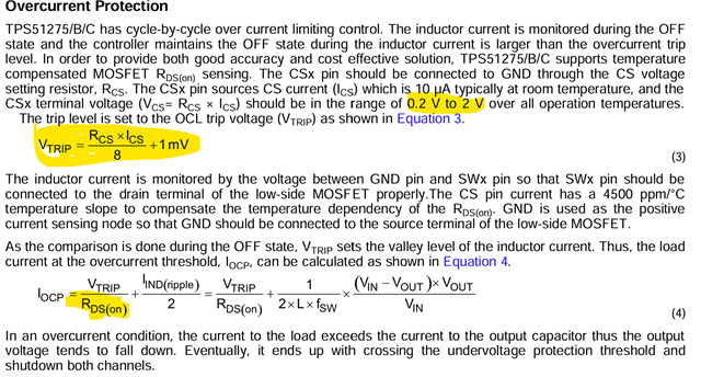

Part Number: TPS51275C
请帮助审核TPS51275C原理图 是否存在问题TPS51275C SCH.pdf
