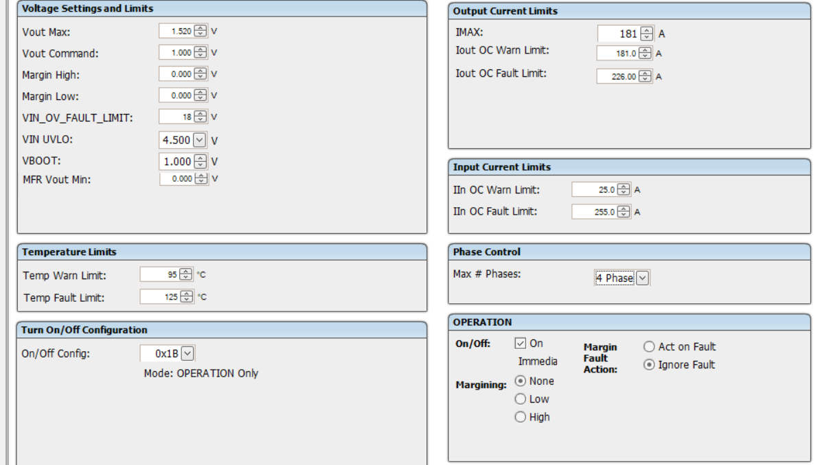

当输出测电流加载加到64A会出现输出电压振荡的现象,且听到疑似电感发出声音,不知道是什么问题:
  • 已经收到了您的案例,调查需要些时间,感谢您的耐心等待。
  • 您好
    您在测试中使用的输入电源Vin电压是多少?从您共享的波形来看,Vin似乎接近Vin_UVLO阈值。
    首先,我建议您尝试相同的测试,同时将Vin从0V增加到12V,而不是10V。
    其次,您还可以尝试建议的常规配置设置,看看是否遇到同样的问题。将最大相位更改为6,VIN UVLO值更改为7.25V,VIN_OV_FAULT_LIMIT更改为18V。将Vin从0V增加到12V。此常规配置应为要运行的测试建立基线。
    如果您对这些更改仍然有同样的问题,请告诉我。
