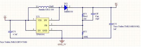

出9V问题不大,但你输出电流多大?
推荐用我们的WEBENCH仿真,可以生成原理图、仿真波形等。
我只需要用这个9V触发另一块板子的电压比较器LMV331,不带其他负载。
那电流应该不大。注意下layout,可以参考我们的EVM和数据手册里的layout指南。
