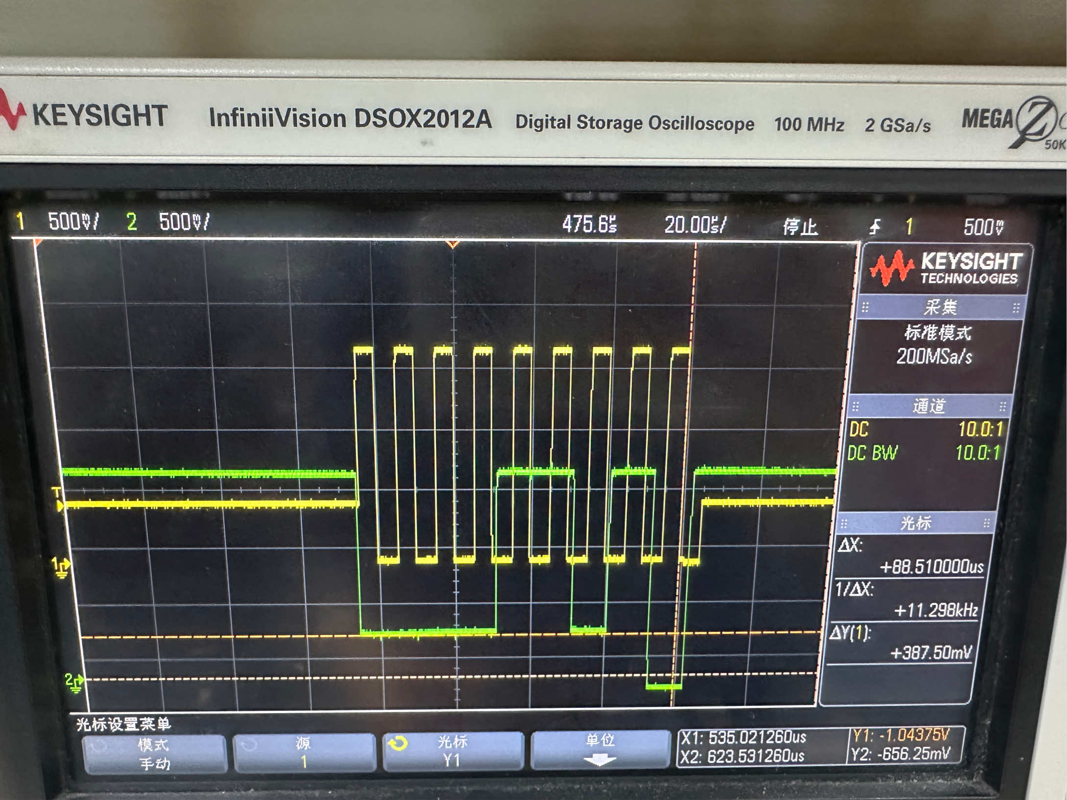

您好,BQ28Z610 IIC通讯出现下图波形,其中黄色是SCL,绿色是SDA信号,按照典型应用设计上拉电阻选用10K。通讯过程中SDA信号未拉低到0V,示波器上的SDA电压符合分压情况,实测效果推测是由内部下拉电阻3.3K欧导致,SDA波形部分能正常拉低部分不能正常拉低,这种情况是由什么原因导致的,是否有解决方案?

这是因为SCL和SDA上的外部组件从仪表中汲取了过多的电流。
见数据手册7.26, IOL = 1mA for VOL。如果电压超过VOL max(保证的最大限制),则电路板上的某个东西从SCL和SDA中拉出超过1mA。你需要找到这个组件,并确保电流不是那么高。
