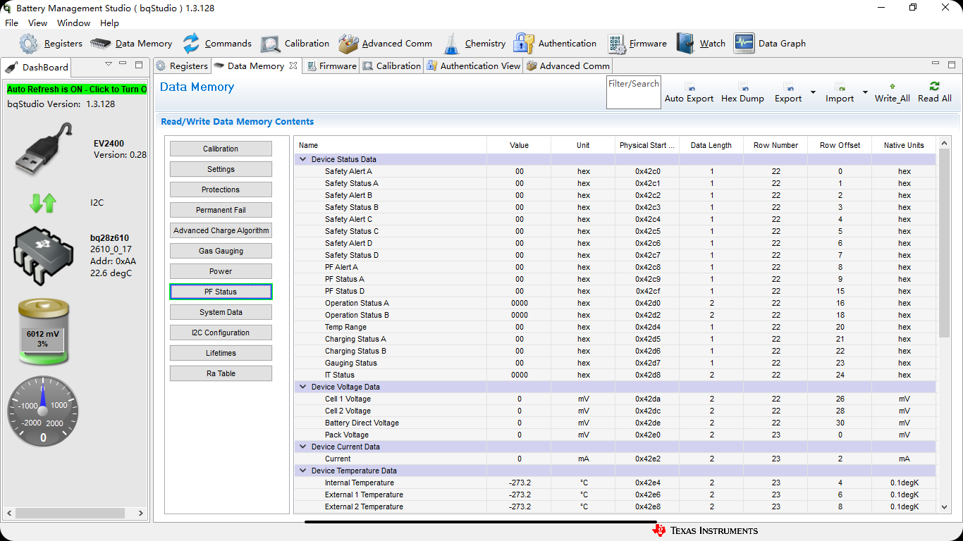

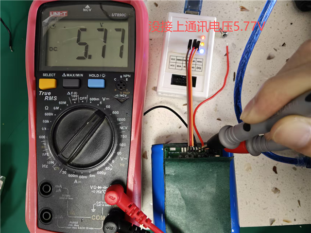

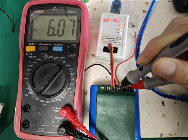

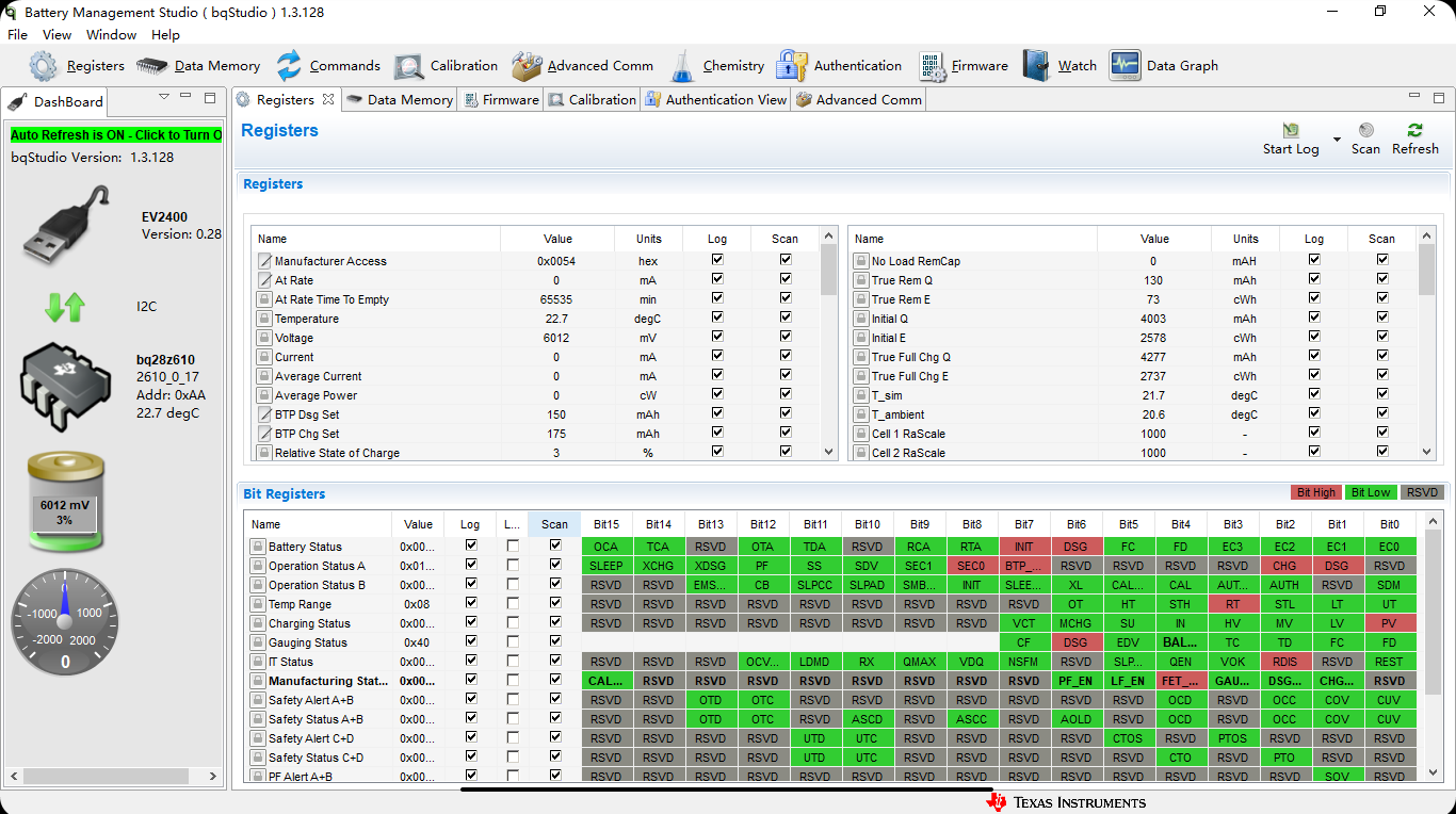

Part Number: BQ28Z610
已经收到了您的案例,调查需要些时间,感谢您的耐心等待。
您好
请附上与项目相关的所有.log/.gg文件
data.zip
5504.data.zip
请检查是否已启用睡眠模式,以及DA配置[SLEEPCHG]是否为0。仪表将在睡眠状态下关闭充电场效应管(当通信断开时),这可能会在测量电池组时显示为二极管压降(充电场效应管体二极管)。
