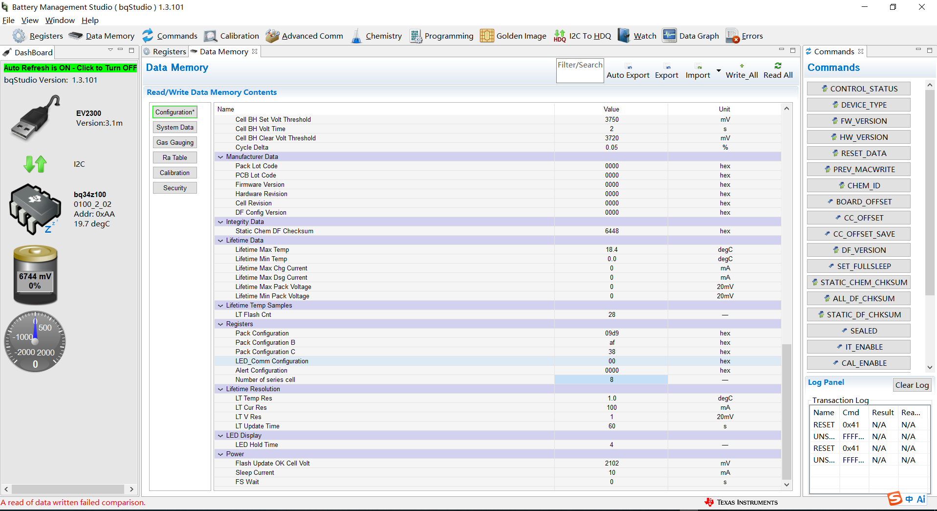

输入电压位14V(已校准),当前BQ配置,4串磷酸铁锂电池,修改Number of series cell为8,可以正常修改,但是,修改Number of series cell为8后,再想改回Number of series cell为4,则改变不了,bqStutio 1.3.101 左下角显示“A read of data written failed comparison”,这是为什么?

该测量仪在“配置”菜单下的“电源”选项中使用了一个名为“闪存更新有效单元电压”的参数,该参数是一个阈值,用于控制是否能够对闪存进行写入操作。
如果增加电池单元的数量,那么实际上就会降低电池电压,最终将无法对闪存进行写入操作。提高电压(就像你在“提示”实验中所做的那样)也会使电池电压升高,如果电压超过这个阈值,那么电压计就会允许对闪存进行写入操作。
