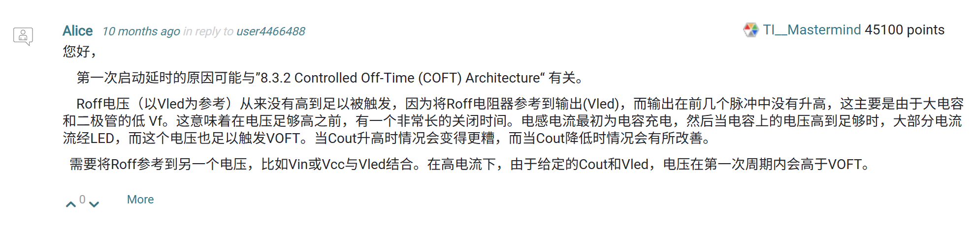

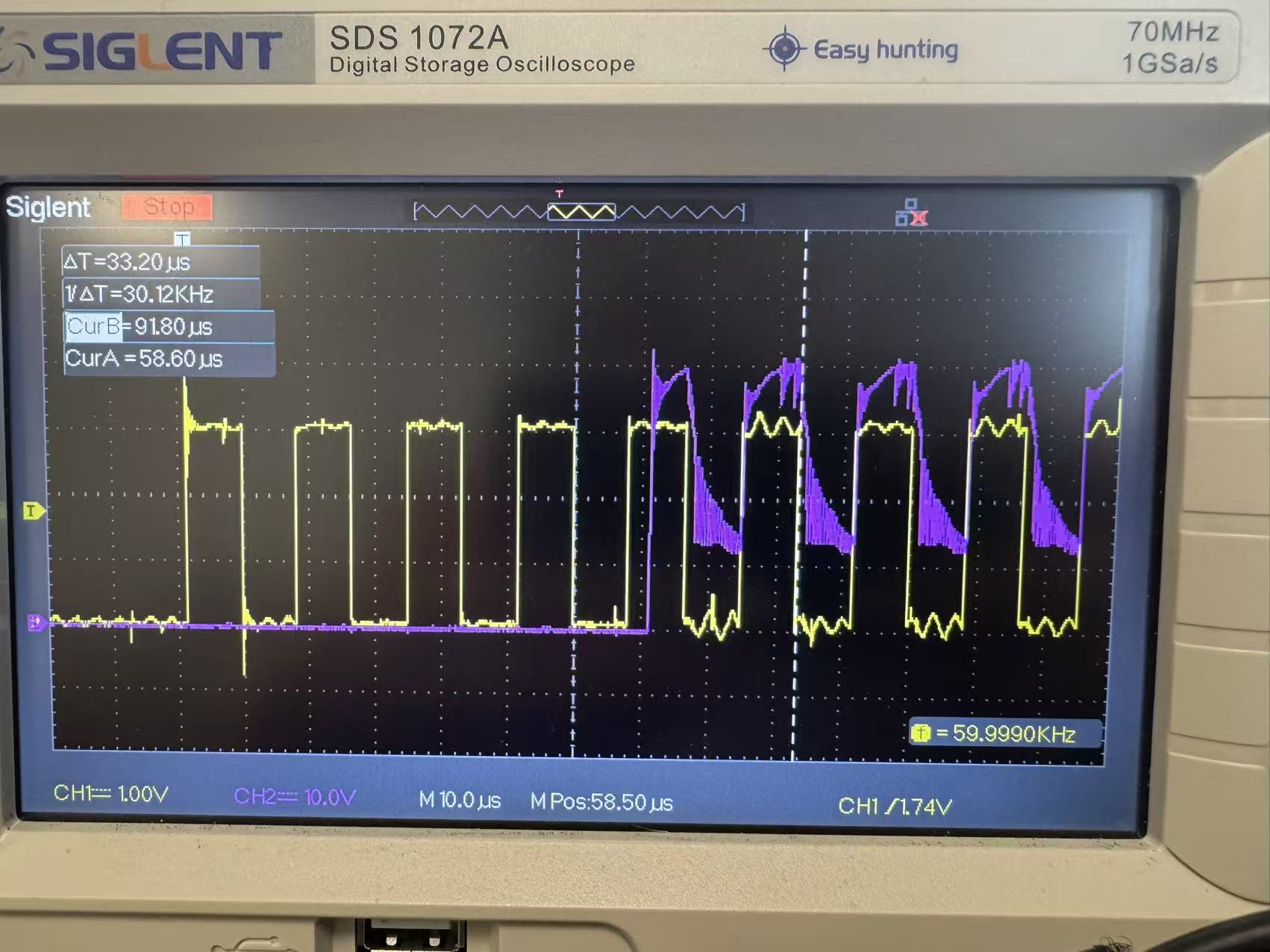

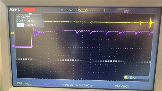

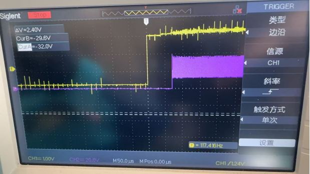

1、使用场景:42V1.5A驱动LED;
2、主要功能:①1~60KHZ频闪适应测试;②短路保护;③断路保护;
3、前期测试结果:①采用EN引脚作为频闪引脚,可实现短路保护时无发热现象;②EN引脚频闪,负载电压开启延时250ns,关闭延迟2us(希望可以得到解决,不解决也能用,希望给出答复①)③在测试1hz的时候发现刚开始接收到触发信号的时候有几个脉冲无法触发,前期有几个空缺(希望得到解决办法给出答复②,有查询到之前一个问题的答复见附图),如图所示,黄色信号是EN引脚脉冲输入,紫色是负载输出;④因为这个芯片其实还是有一定的开发和使用年限了,如果贵司有更好的满足要求的芯片,也希望能得到您的推荐:功能如下:①外部输入脉冲(最大60KHZ)触发频闪驱动光源②可实现一路或者多路的LED驱动(单路2~5A)③具有短路断路保护功能;④外围电路简单(PCB板空间不够);(希望得到答复③)
