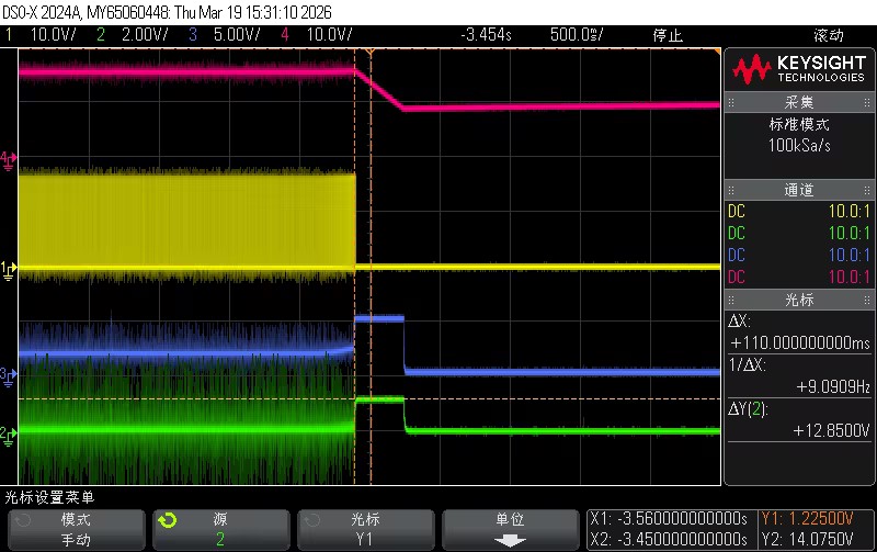

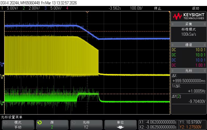

工况是反激电源满载关机的瞬间。左图为使用了UCC28C54、右图使用了UCC28C44。图中蓝色是VCC,黄色是PWM波、绿色是CS引脚 。在这里为什么左图中当COMP引脚和CS引脚为高电平的时候,PWM波立马关闭;但是右图中PWM没有关闭。按照UCC28C44的规格书中此时PWM波应该关闭。

    您的帖子只附带了一张图片,因此我们无法对左侧图片和右侧图片进行任何比较。
    请提供:
    您设计所需的参数包括输入电压(Vin)、输出电压(Vout)、输出电流(Iout)以及开关频率(fsw)。
    - 一份完整的示意图
    ——观察到这种行为所对应的精确测试条件。
