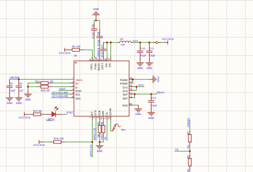

Part Number: BQ25890
BQ25890电流限制为500mA,以尝试将D+,D-短接,并将ILIM短接到地。但两块PCB板子只有一块进入DCP模式,另一块仍为500mA限流;同时软件的同事在I2C禁用ILIM限流后,仍为500mA限流。BQ25890在连接电池和TYPC的NVDC模式下在负载电流为3A左右时出现电流跳变,以下为原理图设计

您设计中的 D+ 和 D- 端子被短路接地了。这会导致输入被识别为具有 500 毫安输入电流限制的 SDP。尝试直接将 D+ 和 D- 短接在一起(不接地),您应该会看到输入被识别为 DCP。如果您还有其他问题,请告知我。
