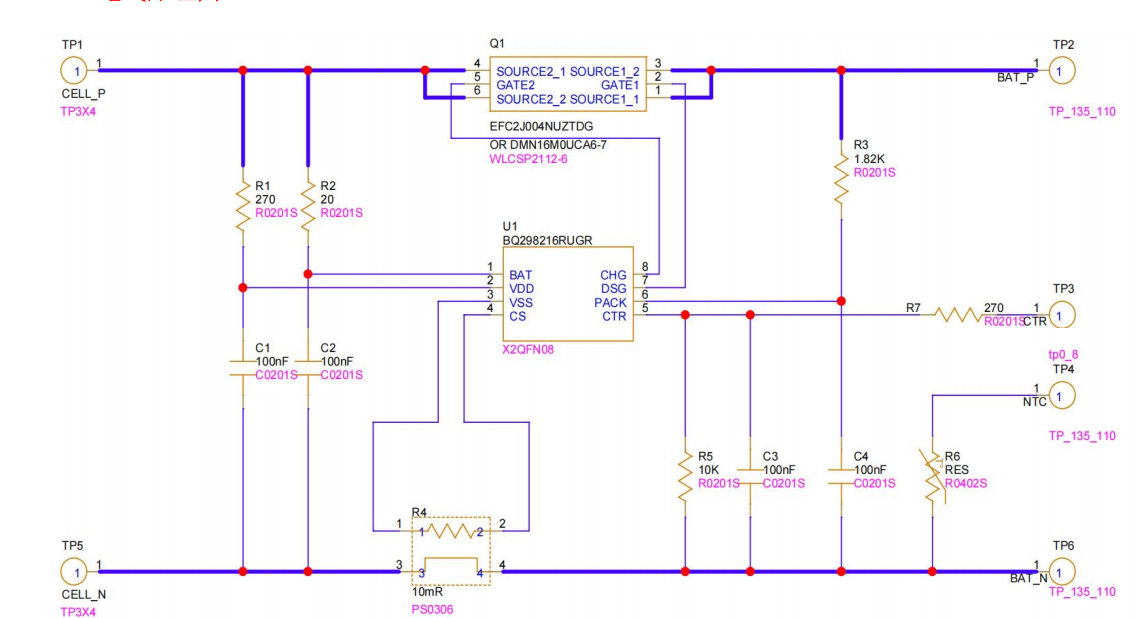

你好,TI团队!
       我们使用BQ298216RUGR锂电保护芯片,电池用4.1V/50mA充电激活PACK端有电压输出后,有部分产品在十几个小时之后PACK端无输出电压,比例预计有3%

    多少片的3%? 此时电池还有电压吗?进行ABA芯片交换结果怎样?
  • 您好,此时电池电压是正常的,且二次激活后都能正常输出,不会再出现无输出现象。
    客户第一次组装400PCS后有3%的产品有这种情况。重新激活后功能一切正常。
    另外客户最近组装的产品也有出现该现象,80PCS产品进行正常测试工步:过充、过放、补电,正常完成(有记录),第二天,有部分电池无输出。
    96个刚组装完成的电池,使用4.1V 50mA 2s充电,其中16个第一次充电失败:有输出电压显示,但无法进行充电。移除电源,重新充电成功。

    当这种情况发生时,电池的电压是多少?通常,如果 Vpack-Vbat > 700mV,设备会检测到充电器已连接,这是从关机模式唤醒设备的方法之一。我想知道第一次连接充电器时,设备是否没有检测到,因此需要再次重新连接充电器。
    为了确认一下,FET的选择是否也是基于我们数据手册中第8.2.1.3节“电源FET的选择”部分进行的?
