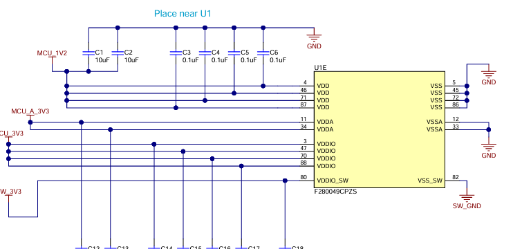

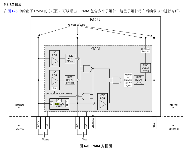

Part Number: TMS320F280049C
这里的两颗10uf电容,应该是使用外部1.2V时使用,无论launchpad还是controlcard的原理图都保留了这里的电容,但都使用的内部1.2V稳压输出,如果这两颗10uf电容可以用于内部稳压,但是引脚标号统一使用VDD,并未强调哪一个离内部稳压输出最近,虽然在理想情况下两颗10uf电容的放置位置没有区别。
您好,
VDD脚需要总共大于20uf的电容。
是的,只要VDD脚总共大于20uf的电容即可。
