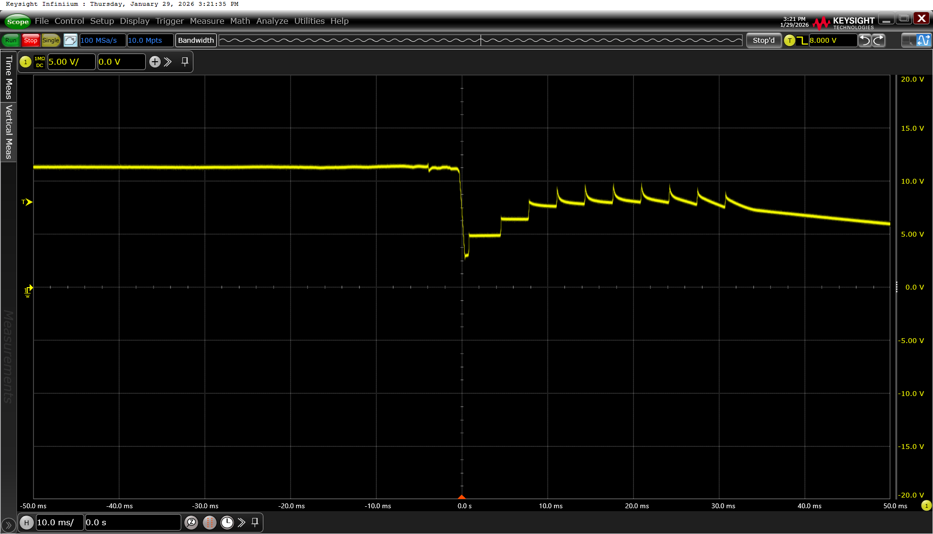

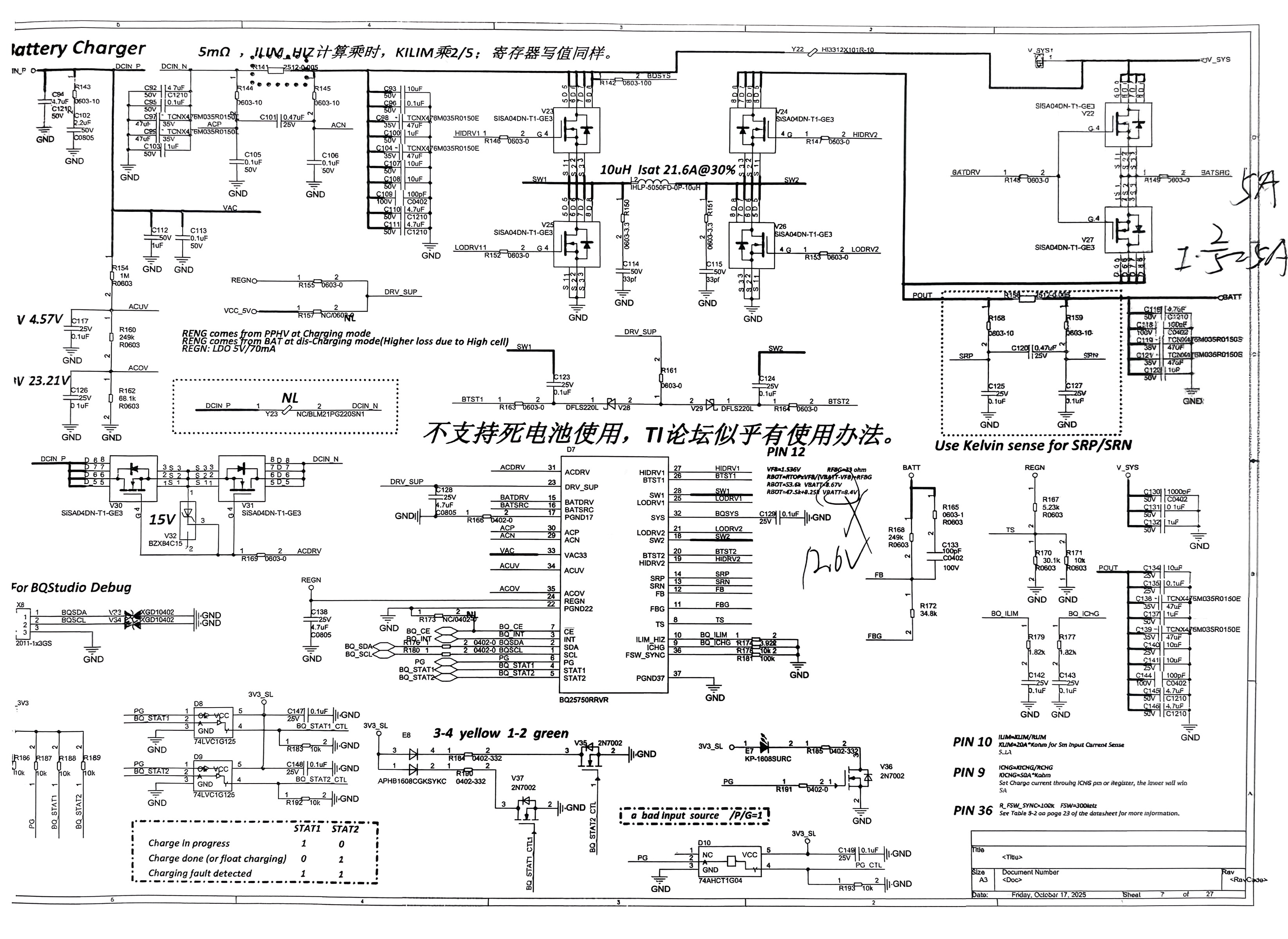

我们使用BQ25750做了电池充放电管理,电池为3S电池,充电电压12.6V,负载运行时功耗约8W。
我们的原理图如下:
现在使用过程中发现了一些问题:

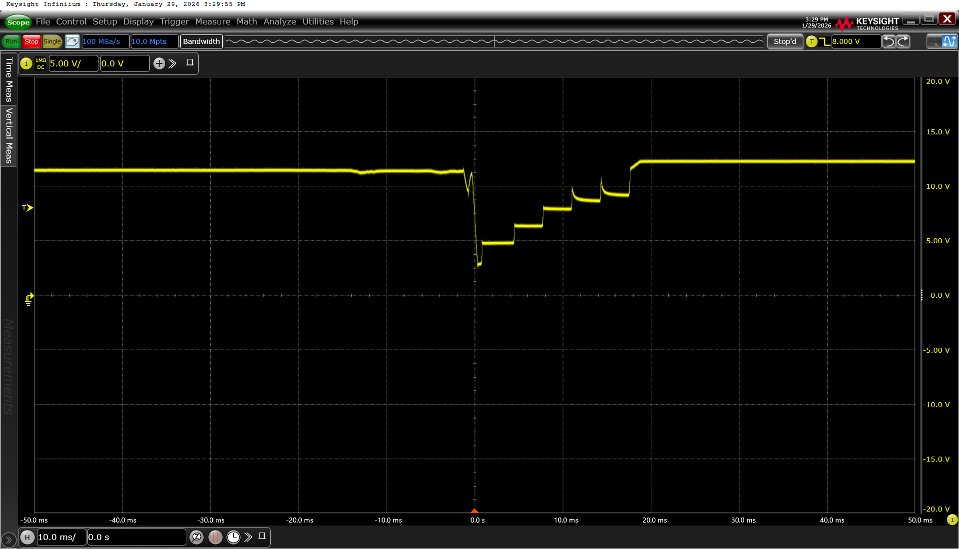

正常时,也有可能负载掉电,波形如下:
2、此外,我想要设置充电电压为12.6V,但使用设计工具推荐的电阻配置,实际充电电压会超过12.7V,并且12.7V后还不停止充电;使用我自己计算的阻值,现象是充不到12.6V就会自动停止充电。
还请帮助解决这两个问题!
