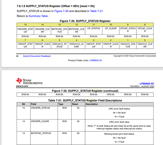

关于LP8864S的BOOST升压器件,实际应用中发现,LP8864S的IIC与MCU相连接,当LP8864S的四路OUT中,有其中一路OUTPUT与地短路时,IIC上报的故障内容,通过逻辑分析仪解析出来却是短路和开路故障,即输出与地短路时,8864S却上报短路和开路故障
想问下这个情况,是LP8864S就是这么设计的,还是有其他原因呢

具体测试方法是怎样的?通常情况下,短路只会导致 LED 与 GND 短路的故障(即 LED_STATUS_GND_LED)。
通常情况下,只会报告与地短路的 LED 信息,设备会进入故障恢复模式并重新启动。
我想知道这种短时间的动作是否不够强劲,以至于无法将“OUT”引脚完全拉至地电平。该“OUT”引脚处于低电压状态。这样一来,该设备可能会将其视为一个 LED 开路故障。
可以使用 LP8866S-Q1,该芯片最多支持 6 个通道。他们可以对其进行如下配置:
- 通过 R_LED_SET 实现 5 通道模式
每通道通过 RISET 的电流为 50 毫安
前面的表格包含了您所需要的信息。
对于 LED 开启情况:
“一个或多个通道的头空间电压低于最低值,而升压功能已调整至最大值。” 当一个 LED 灯串断开时,该设备会尝试提高升压电压以产生电流,但即便达到最大电压,头空间电压(OUTx 引脚电压)仍低于最低值。此时便被认定为 LED 断开事件。
对于 LED 短路情况:
“在一个或多个通道上的剩余电压高于短路LED阈值,并且持续时间超过 5 毫秒,而至少一个通道的剩余电压仍低于此阈值。” 当串中的某个 LED 短路时,该通道的剩余电压(OUTx 引脚电压)会异常高于其他 OUTx 引脚的电压。这被视为短路 LED 事件。
客户的这一现象很奇怪。因此,这只是初步推测,因为我们不知道客户在测试时 OUT 引脚上处于何种负载状态。要找出实际原因,还需要更多的信息,比如 VBoost/OUTx/FB/FAULT 波形等。
