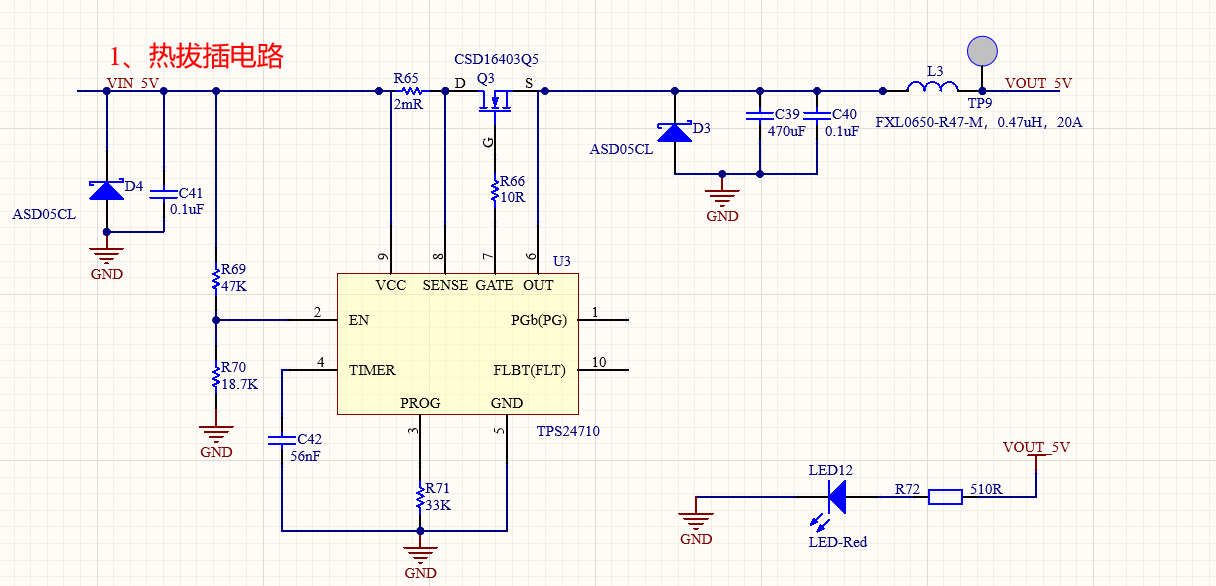

TPS24710: TPS24710控制输出端可以输出,但输出电压为3.3V,输入为5V
Part Number: TPS24710
帮忙确认一下输出为什么为3.3V,可以实现正常的上电开启和掉电关断
