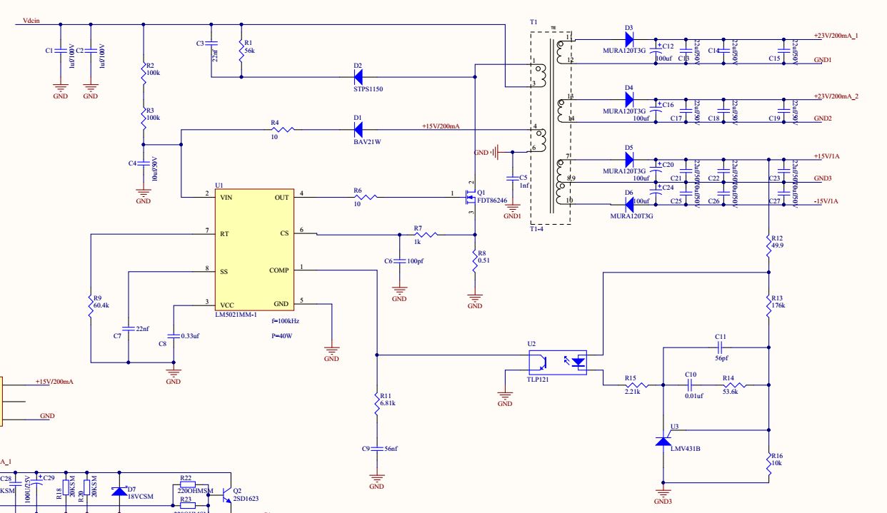

如题,按照如图所搭电路时:+15V/1A输出电压正压只有8.9V,负压只有-10V;2路独立+23V/200mA输出只有+15V左右。然后在+15V/200mA辅助绕组输出端(D1正极)焊接1个22uF/50V的电容到GND,+15V/1A输出变成正压稳定至12.08V,负压达到-24.5V,2路+23V/200mA输出电压分别为+24.5V和+26.1V,求助TI的工程师帮忙解答问题是出在电路设计上还是变压器设计上,如果是电路设计问题还请告知原因及如何解决。
附件是变压器设计参数。
