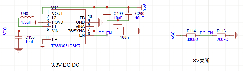

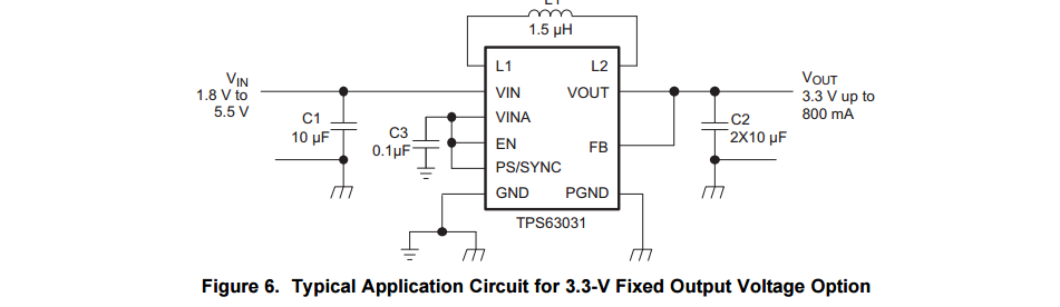

想为锂电池做一个低于3V自动关断的电路,已知EN引脚的使能电压是1.2V,但在手册中的典型应用并没有将EN引脚上拉,而是只接了一个电容到地。可不可以将电池正极直接接电阻分压后接入EN引脚实施控制A099604C3BF0A03E7FF5C8F8FD7882EF.png63E737596088AD6351A6CB01B78D1310.png
