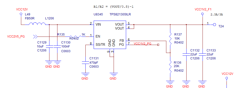

我的该部分TPS82130的设计如下图:
问题现象表现如下:
当使用万用表二极管档测试12V(黑表笔接地,红表笔接12V),正常PCB测得充电电压可达1.5V或更高,异常PCB测得充电电压被钳在0.61V。(更换芯片后测试充电电压可达1.5V;)
当我上电检查时发现,该TPS82130的输出为2.1V,拆下后用万用表检查芯片的PG,已无法测出体二极管的压降。请问当上述电压异常时,PG的电压是否会被同步拉高到3.3V或更高?(该PG通过连接器直连到另一PCB的XCZU2CG的3.3V Bank,已导致3pcs XCZU2CG加载异常)

  • 首先,我们建议您在板子通电时不要使用二极管模式。因为这种模式有时会导致异常故障。另外,请附上设备的安装照片。
    该电解电容的容量也较小。请将其调整为 6.8nF 。
    对于一块裸芯片,我们测量的是阻抗,而非在二极管模式下的电压降。我们建议首先测量芯片的接地端与所有其他引脚之间的阻抗,对于正常芯片而言是这样操作的,然后对您声称存在问题的芯片也进行同样的测量。
    PG 必须通过一个约 100k 的上拉电阻与电压连接起来。理想情况下,它应该直接连接到降压输出端,这样当降压电路停止工作时,PG 就会变为低电平。在您的情况下,如果 3.3V 电压处于高电平状态,即使降压电路未工作,PG 仍会显示一些数值。
