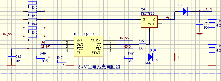

本人现使用BQ2057WSN对2节3.7V锂电池充电。现充电电流为0.5A,发现充电时BQ2057与FZT788B发烫很利害,而且现出现了个2/3的产品不能充电了,BQ2057和FZT788B都坏了。我输入电流为DC9V .有人用过吗,帮忙看下。谢谢!

www.ti.com/.../sluu056a.pdf 这是BQ2057W的EVM设计的使用指南。SNS所接电阻是否为0.2欧姆?建议使用精度为1%的电阻,并且用电流箝测下充电电流的波形及电池电压的波形。使用的什么封装,散热是否充分?另外,检查下PCB是否有问题可参考数据手册中的APPLICATION INFORMATION 说明,芯片的焊接是否正确无误。
