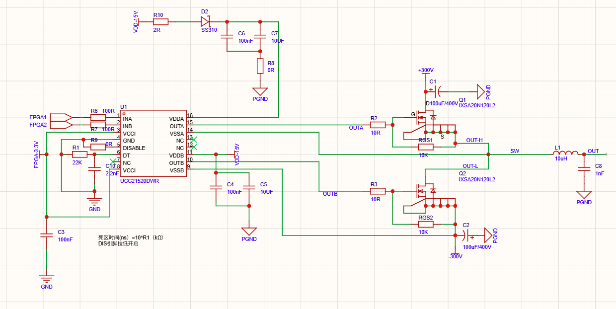

你好,工程师,我目前需要设计一个电路:一个UCC21520驱动两个高压NMOS实现输出正负300V的输出,我有以下疑问:
1.针对驱动正负高压的情况下,UCC21520的副边电源设计是需要一个独立的15V电源供电给UCC21520的VDDA和VDDB引脚就行,还是说需要两个独立的15V隔离电源分别供电?或者两个双路输出的隔离电源模块(每个模块输出 +15V 和 -5V)
2.如下图是初步设计的原理图,使用的NMOS是SIC管,它的连接是否合理?VSSA接在SW,VSSB接在-300V;上管的G接OUTA,D接+300V,S接SW,开尔文接SW;下管的G接OUTB,D接SW,S接-300V,开尔文接PGND?
期待您的回复!
  • 已经收到了您的案例,调查需要些时间,感谢您的耐心等待。
  • 你可以使用两个独立的隔离电源分别给 VDDA 和 VDDB 供电,也可以使用一个隔离电源,并采用自举配置为另一个通道供电。
    对于旁路电容,我们建议将其连接在 VDDx 和 VSSx 之间。在这种情况下,VDDB 电容将连接在 -285V (-300V + 15V) 和 0V (PGND) 之间,这很可能会损坏电容。同样,VDDA 电容也可能损坏(+315V 到 0V)。
    除了调整电容连接之外,原理图的其余部分看起来合理,符合我们的常规建议。
