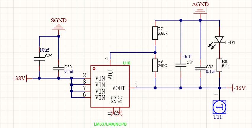

使用LM337LMX/NOPB设计输入-38V,输出-36V给运放供电使用,在无负载情况下发热严重,芯片输出异常为-2.57V,ADJ引脚输出也是-2.49V,原理图如下,输出电容是MLCC电容,尝试在输出电容C31处串了2欧姆电阻,更换芯片故障依旧,想问下是啥情况。

您是在说在无负载的情况下,该设备会发热吗?在直流条件下,该设备的热值应等于(输入电压 - 输出电压)* 电流负载,所以如果没有负载,我不认为设备会开始发热。您能否让这个设备在任何情况下都能正常调节?SGND 和 AGND 之间是否存在任何电压差?
如果设备在无负载状态下仍出现发热现象,这可能是由于存在意外的电压差或电路短路所致。如果是这种情况,那么该设备可能处于热限制状态,这就能解释您所观察到的电压输出情况了。是否有可能监测输入/输出电流或输入/输出电压波形呢?
