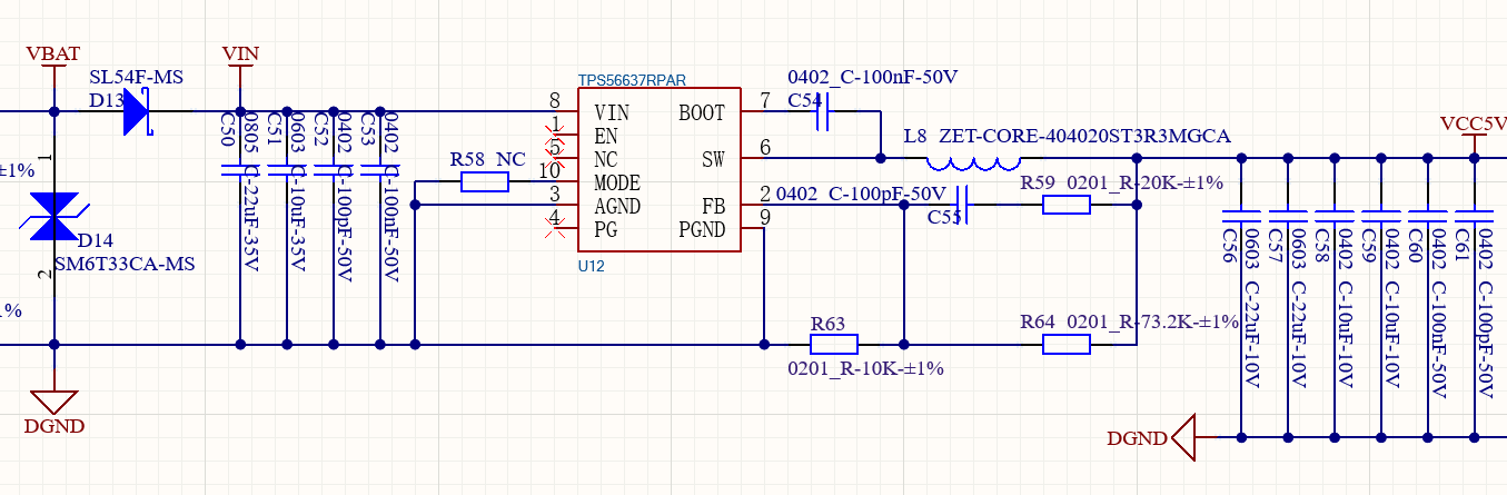

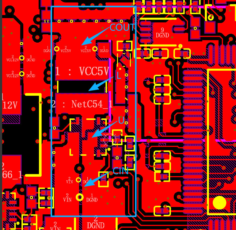

我在用TPS56637RPAR做设计的时候遇到了一下问题想请教一下:原理图设计和PCB如上图,VBAT是6S电池,满电25.2V,负载功耗在8W左右,偶发在插上电池通电的时候芯片会烧掉,后级有些负载也会一起烧(可以确认不是负载短路导致的),示波器测试了输入跟输出波形,也没有过冲的情况,LAYOUT输入电容也是靠近芯片,想请教一下还有什么情况会导致芯片烧掉。盼回复,谢谢!

由于输入电压约为 25.2 伏,而这里使用的 TVS 整流管:SM6T33CA-MS,其钳位电压为 59 伏,而 TPS56637 的推荐最大输入电压为 28 伏。您可以尝试使用钳位电压更低且工作电压在 26 至 28 伏之间的 TVS 整流管。此外,最好将其放置在 IC 的输入端和地端附近。
此外,在输入端建议使用约 0.5 至 1 欧姆的串联电阻,以增强阻尼效果,该电阻应安装在输入电容之前。
另外,对于布局审查,请提供 .brd 文件。
能否请您以表格形式分别列出好设备和坏设备中所有引脚相对于地的阻抗值?这样我们就能清楚地知道哪些引脚确实出现了损坏。
另外,能否请您提供设备出现故障时的 SW 节点、输入电压、输出电压的波形图,以便我们了解设备在故障状态下的运行情况?
另外,请提供.brd 文件以便进行布局审查,因为之前分享的图片不够清晰,难以理解。
