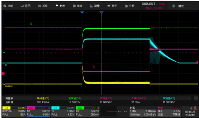

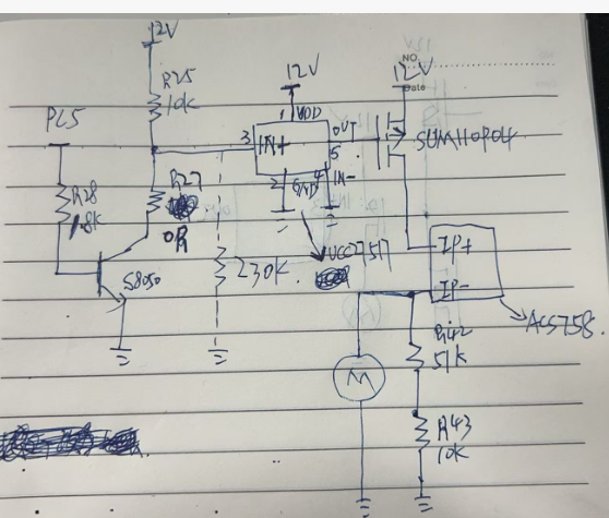

PC5接单片机IO口,单片机5V供电,把IN-接GND,当IN+为高时,OUT输出为低,按手册真值表要求,此时OUT应该输出高,但实际输出为低,是什么原因?
  •  补充下波形图,CH1通道为直流电机的电流波形,CH2通道为PC5,CH3通道为IN+,CH4通道为OUT,此电机只会在产品首次启动时工作3.5S左右,电机后续不需要转动工作,MOS管使用的是PMOS。
  • 您好,
    您是否能够提供一个显示 PMOS 的 IN+、VDD、OUT 和漏极的波形? 如果可能、一个放大的波形和一个显示多个开关周期的波形。 我想看看 VDD 的行为是如何的、因为原理图中没有 VDD 旁路电容器、并且缺少 VDD 旁路电容器意味着驱动器将所需的电流拉过来直接从 VDD 电源开关 PMOS、可能会导致其降至 UVLO 阈值以下并禁用驱动器
    我们强烈建议在 VDD 和 COM 之间连接两个旁路电容器。 第一种电容器是较小的≥100nF 电容器、应将其放置在尽可能靠近驱动器引脚的位置、以降低噪声。 第二个电容器应为较大的≥μ F 1µF 电容器、用于在开关期间稳定驱动器的电源。
    几个问题:
    1.电流检测 IC 是否以任何方式禁用驱动器?
    2. SUM110P04 是一个 PMOS,而 UCC27517 不是设计用于驱动 PMOS. 发生 UVLO 事件时、驱动器的输出保持低电平。 将此逻辑应用于 PMOS MOSFET 时、MOSFET 将导通并充当加热元件、如果电流通过 MOSFET 足够长的时间、则可能会导致 MOSFET 烧毁。 客户是否知道这一点、他们是否曾在电流检测 IC 周围进行过评估、以确保其按预期工作?
  • 1、排查出来了,应该是焊接原因,重新焊接后G极有高电平输出 ;
    2、是否有驱动PMOS的驱动芯片?有的话请帮忙推荐;
    3、CH4就是测的S极,S极直接接电源电压12V,电机在启动瞬间会拉低电源电压。
  • 您好,
    因此无输出问题是否已解决?
    我们确实有一个可以驱动 PMOS 的器件、但它是一个半桥驱动器、可通过 OUTA 驱动 PMOS、并通过 OUTB 驱动 NMOS (LM5111-4)。 之所以可以实现这一点、是因为通道 A 会在 UVLO(而不是低电平)期间将输出保持在高电平、从而确保 PMOS 在启动期间不会导通。
    此 E2E 常见问题解答 (e2e.ti.com/.../faq-can-i-drive-pmos-mosfets-with-ti-s-half-bridge-gate-drivers 中概述了有关驱动 PMOS 的更多详细信息
