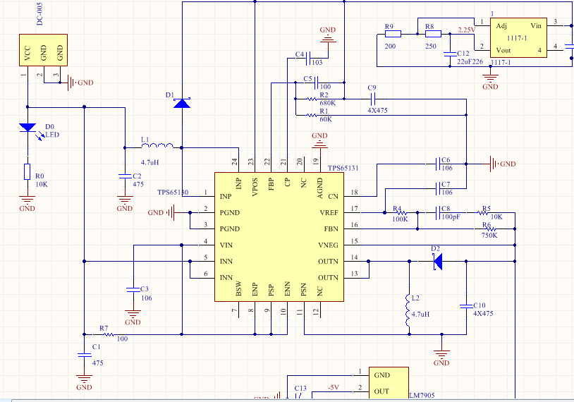

我用TPS65131参考典型电路制作的供电电路,空载输出电压正负10V都正常。我们有两个负载,正极接1117-2.5输出25mA正常,负极接L7905需要150mA,但是负极带载一直都不能正常输出,接33欧负载就会降压到负的3、4V的样子,131输出也从-10降到-5点几伏,而且芯片会产生明显噪音。多焊了几块试试,结果有的带载正常,但是131输出会从-10涨到-14V,正极也受影响,噪音更大。仅关闭负极节能,底盘也接地,CD43封装4R7电感1.5A绕线贴片。请问大家是什么情况,该怎么解决?附图。
  • 亲;产生反压时,同样功率下需要更大功率的电感。建议用示波器测一下波形。
  • 感谢解答。1.5A的电感还不可以吗,另外datesheet里推荐电感有个100MHz的谐振频率,我们选择也要注意这个吗?
    我用示波器测试了纹波Vpp50mV,Vrms10mV以内,接负载会差些。TPS65131不是稳压IC嘛、、为什么负端输出150mA电压就稳定不了呢,接负载开关频率会变更快几十MHz,负电压不是升就是降。

       1.5A的功率电感没有问题,影响带载功率的还可能是功率环路,layouy尽量参考datasheet.
       还有正电压的输入电容尽量靠近电感,负电压的输入电容尽量靠近芯片Vin脚。

  • 您好,感谢交流分享,并不敢说完全解决,但是除了上面工程师的建议之外,还有一些小建议供你参考:
    1,TPS65131芯片有良品率,我说的良品率不是说它坏的,空载正常,但是很多都不能输出大功率。我买的7905也是,静态电流56mA,输入-13V以下不能正常稳压。资料是-30V都能稳压。可想而知,次品有多少。
    2,芯片底盘要充分接地,芯片焊温不能太高,这对焊接有要求。我们为此专门购置回流焊接机,效果明显改善。
    3,尽量按照官方datesheet里的电路设计,采用它推荐的元件。
    4,仔细阅读datesheet里的测试图,查看相应的曲线。
    5,检查自己的其他元件,尤其是功率电感,二极管,起振电容等。
    6,即使成功也要加等效负载进行数小时的带载测试。楼主就出现过通电带载测试正常,2个小时后负压下降的现象。
