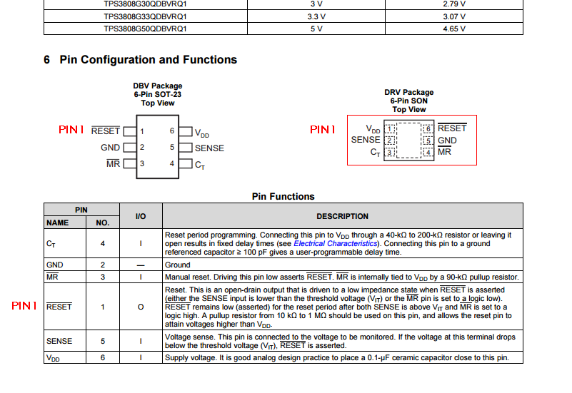

视图都是Top View,SOT23-6的PIN1是RESET,而SON6封装PIN1怎么是VDD呢,好像整个镜像了,与底下的Pin Functions也对不上
