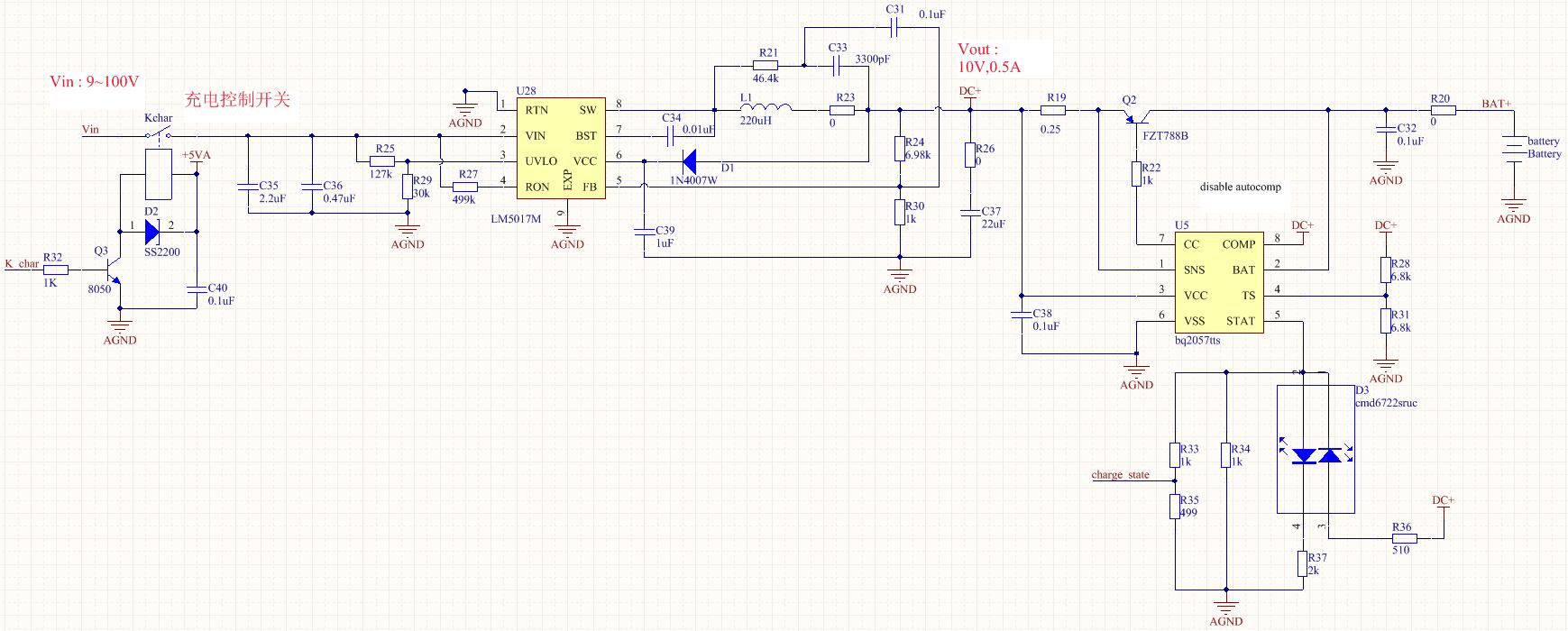

你好,目前使用BQ2057TTS对两节串联的18650锂电池充电(单节的额定电压是3.7V)。充电输入电压Vin是9~100V可调的,所以先用芯片LM5017调整电压至10V,再用BQ2057对电池组充电。现在是可以实现充电,但偶尔会出现问题:还没充满电时,会出现间歇性停止充电的情况。STATE引脚连到MCU观察充电状态,有时会出现充电状态不断在高低电平之间变换 的问题。
备注:温度检测禁用了,连接1/2DC+。

用示波器观察结果:刚开始充电,状态稳定,电池电压也是稳定的,波动约70mV。过了一段时间后,状态开始不断跳跃,电池电压波动变得很大,约400mV。重新拔插充电,又变成开始充的那段时间稳定,如此循环。应该确实是因为电池内阻压降的原因导致状态会在充电和不充电之间不断徘徊。我尝试了降低充电电流 IREG来减少电池内阻的压降,但收效不大,只是增长了稳定的时间,最终还是会波动。请问这样不是对电池的要求很高才能稳定地充电了吗?
另还有另一个问题存在:在不通电(没有负载)时充电,充了一段时间,就不充了。用示波器观察,刚开始充的时候,电池电压是7.6V,过了几分钟,就突然跳到9V,然后就停止充电了,不会再恢复,必须重新拔插充电源才能再次充电。每次都只能充几分钟就停止。
