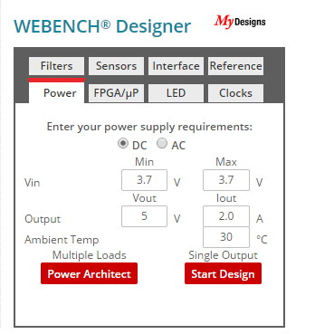

您可以借助TIwebench仿真得到电路图,以及相关参数,效率纹波,温升等等
