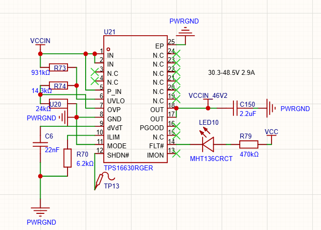

Part Number: TPS16630-32EVM
在TPS16630RGER输出接三个TPS54560BQDDARQ1和直接连接到电机驱动的MOS管,似乎在一次短路后TPS16630RGER烧毁,没有触发保护。
您好,
已经收到了您的案例,调查需要些时间,感谢您的耐心等待。
您可以参考评估板用户手册的回路图BOM和LAYOUT检查下您的设计:
www.ti.com.cn/.../slvubi9a.pdf
