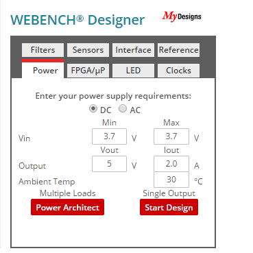

      对于芯片的选型,您可以借助于TI的webench:
       通过这个软件您还可以得到对应的电路图,参数,周边搭配零件的规格,效率等等,使用非常方便,功能强大。
