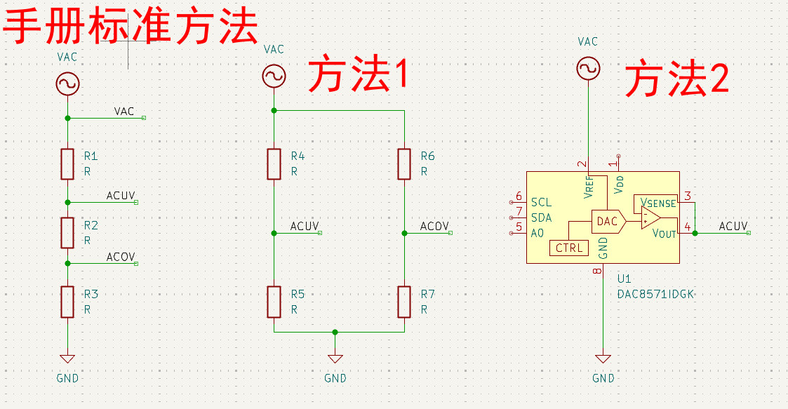

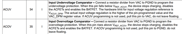

如下图官方手册给的是3个电阻串联分压分别连接ACUV,ACOV,可不可以改成2组独立的2电阻分压来设置?方法1,或者使用dac代替分压电阻来设置过压和欠压?方法2,主要是为了相通过编程调的方式来设置ACUV,因为自动反向模式开启就是检测ACUV的。以及电池充电调节的FB引脚是否也可以用DAC来实现编程可调充电电压?
您好,
即通过电阻分压VAC,来监测VAC的电压。
可以的。
不建议,这样无法监测输入电压。
