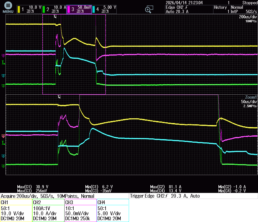

LM5069EVM-627: LM5069短路关断后,Sense电压有110吗V,Gate电压没有立刻拉到零
Part Number: LM5069EVM-627
CH1:VIN;CH2:Iout;CH3:VIN-Vsen;CH4:GATE
为什么Gate电压要经过这么久的延时才下降到零
