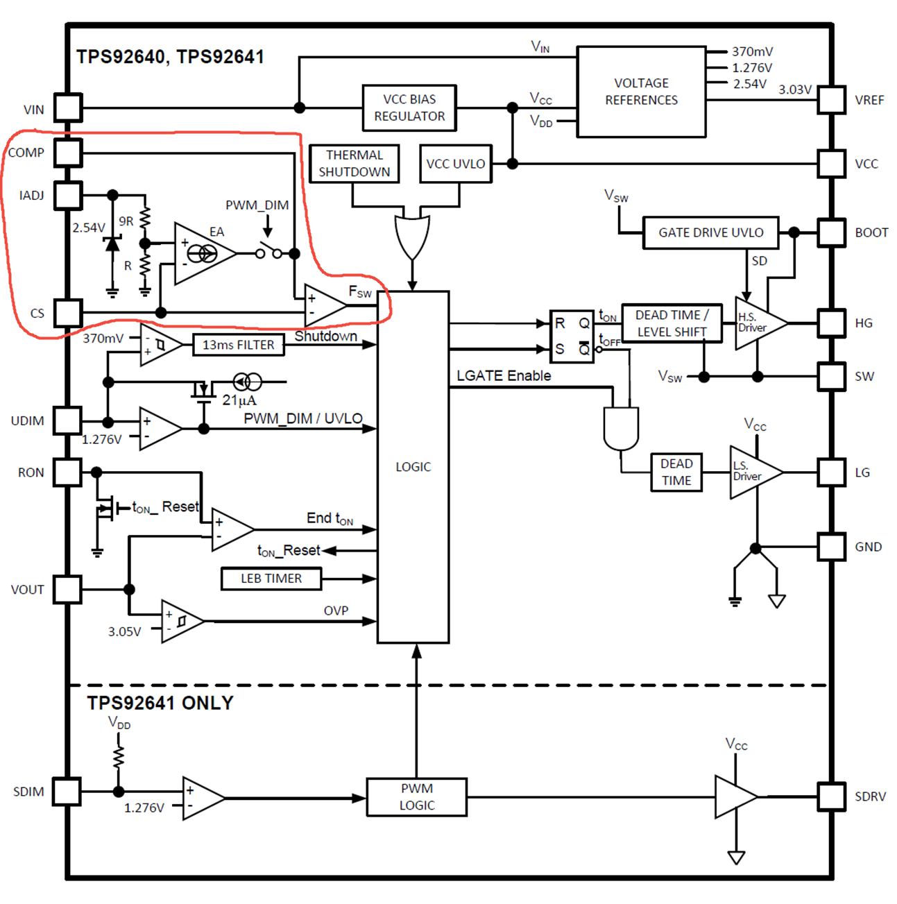

TPS92641: 关于芯片COMP引脚和内部电路的疑问
Part Number: TPS92641
对图中 红色框部分有些不太理解,
1、内部EA将IADJ引脚的输入电压和CS引脚的输入电压进行比较还是差分放大
2、EA的输出连接到COMP引脚和Fsw输出的同向端,手册中7.3.10章节中介绍在多数情况下COMP引脚只需要连接一个电容到地即可,如果EA为误差放大器的话,其输出连接电容不是会更容易引起EA的震荡吗?为什么不是COMP引脚连接一个串联的RC到GND
3、对于最后一级输出FSW这个器件这个是比较器吗?将EA的输出和CS的输入进行比较,然后调节FSW的占空比对吗?
